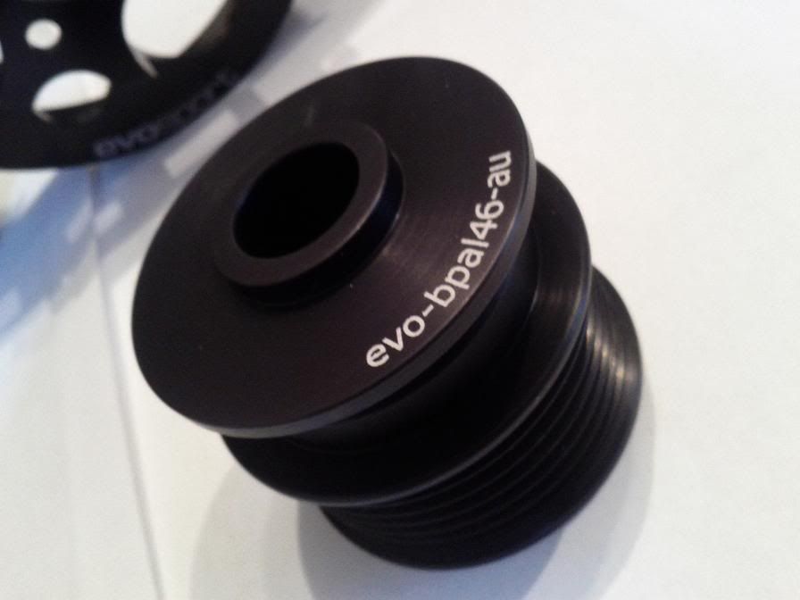

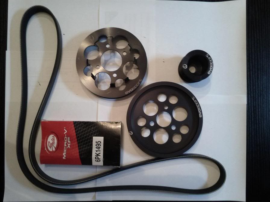

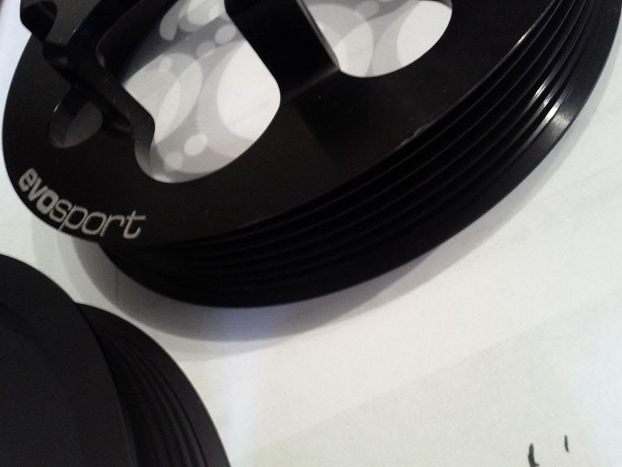

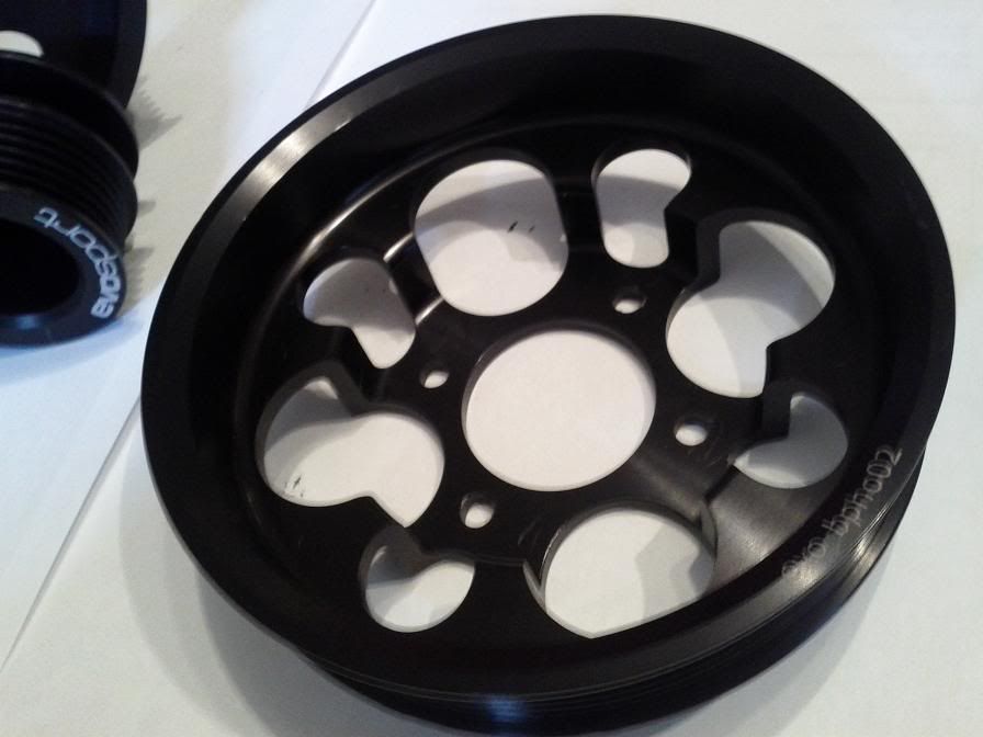

Espero que gostem das fotos, foi com telemóvel!
Vou tentar arranjar uma balança para pesar para depois postar as diferenças de peso, mas posso desde já adiantar que é MUITO leve mesmo cada peça ou até mesmo o conjunto completo!
G.abraço a todos e obrigado a todos pelas dicas/força!

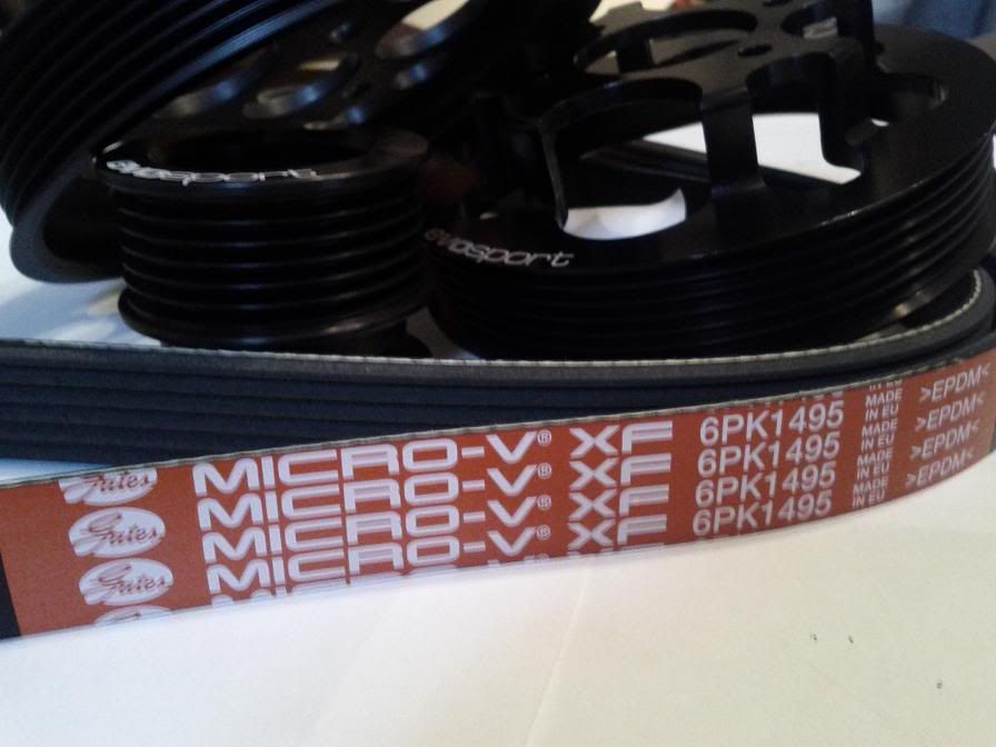

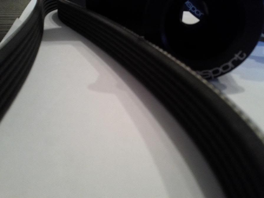

PS: alguém tem feed desta correia? a nivel de qualidade??? não será melhor a de origem?

penso que essa correia tera dimensoes diferentes.
na minha polie a correia era diferente da de origem

bizy, a diferença das polies não é o peso mas sim as dimensões, o peso pouco tem de diferença, as polies Evosport são maiores que as originais para que ao rodar menos tirar algum atrito ao motor. As melhorias em performance só são notáveis se estiveres muito habituado a andares e puxares pelo teu carro.
Tenho um kit no meu da mesma marca e se te acontecer o mesmo que me aconteceu a mim vais acabar por tirar, ao fim de mil km ou nem tanto começam as correias a chiar, deve ter algum dfeito não notável que faz com que as correias tenham muito desgaste, bem que experimentei muitas correias e não há nenhuma que aguente. As melhores são da Contitech continental e mesmo assim acabam por chiar

JSarabando - em relação ao peso não sei mas vou tentar arranjar uma balança para o comprovar, mesmo à mitra hehehe; se a potencia realmente se notar assim como dizes e tem lógica eu vou notar porque este carro não sabe o que é andar devagar (só no paralelo é que não passo dos 30kmh), quanto ao barulho da correia se assim for e se se justificar pelo trabalhar/potencia eu mudo a corrente nem que seja de mês a mês por causa do barulho, mas obrigado pela tua dica na correia melhor que experimentas-te, essa marca era a que eu tinha na seat ibiza... Mas conheces esta marca de corrente? Gates? G.abraço!

para o meu so existe polie da cambota.
levou polie e correia adequada.
a minha è da rpi
a minha è da rpi

ham... mas então a minha é o que? realmente aquilo tem 3 peças... e eu pensava que era só uma... Esta treta não me vai tirar o AC pois não? espero bem que não! dass s´me faltava essa agora... ja agora o Roy ta cá em PT XD soube agora

nao. o ac mantem se.
as tuas sao bomba agua, bomba direccao e cambota penso eu.
anunciam 12 cavalos.
eu meti rpi anunciam 15 cvs em media.
eu notei diferença. filtros e scoops nao notei quase nada.
a polie notei.

E as vibrações?? Não há problemas com isso?? É que estas não têm a borracha que amortece as vibrações....

o pedro sousa falou e bem.
se a polie nova afectar o efeito de reducao das vibracoes vai criar problemas no motor. pois a cambota ira vibrar mto.
no meu motor a montagem da polie nao afecta em nada o efeito de harmonic dump que elimina as vibracoes. diz no site da rpi e confirmei no m5onboard
por exemplo no coopers tive de meter uma polie com borracha ou efeito harmonico para estar â vontade.
pior ainda quando o motor é rotativo e faz se mta vez redline
outra coisa. polie cambota e volante motor aligeirado montados em simultaneo destroi a longo prazo o motor. a cambota fica desiquilibrada nos dois lados.

As polies são da direcção assistida, bomba de água e alternador.
