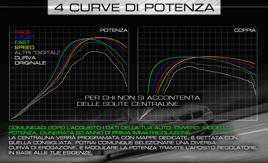

Bom, o extra que estava à espera chegou durante a semana:
Para terem noção do tamanho:
Fiquei preocupado quando ouvi "chocalhar" dentro da BOX, mas depois percebi o que era: ela não vinha fechada e os parafusos estavam lá dentro:
Só hoje tive oportunidade de a colocar. A instalação é bastante simples e esta BOX tem predefinidos 4 "perfis" (ou curvas como lhe chamam) para escolhermos a que nos interessa mais.
Reparem nas curvas de disponibilidade de potência e não nas outras :lol:
Tem ainda um potenciómetro para (se assim quisermos) regularmos para a melhor performance possível:
Optei por começar pelo perfil "FAST" e por deslocar 1mm o potenciómetro para a direita para ver os resultados. Vou andar assim uns tempos e depois mudo para o perfil "SPORT" para decidir em qual dos 2 fico.
Pelas curvas de potência, só estes me interessam.
A instalação é bastante simples: tirar o tampo do motor, desligar a ficha do Commom Rail e ligar a BOX:
Depois é arranjar um local para a fixar.
Como ando ainda em testes, vai ficar por ali:
Depois de a ligar devemos ligar o carro e verificar que o LED fica a piscar:
E depois fixar com umas fitas. Isto é temporário ;)
Depois de cerca de 30km feitos, posso dizer que a disponibilidade em baixas aumentou agradavelmente, mas sem grandes exageros. Não puxei muito pelo carro porque não tive oportunidade.
Os próximos tempos vão ser de testes para depois decidir qual dos perfis fica e onde coloco melhor a BOX.
8)

Porque optares por uma box e nao uma repro?
E porque essa box ao invés de uma ACS, por exemplo.

Essa curva que escolheste é a que dá mais disponibilidade de motor em baixa RPM. Ora, sem mudar componentes do motor, isso só pode ser feito à custa de mais gasóleo. Acho que é a que vai sujar mais a traseira com fumo.
E a que rebenta com embraiagens mais depressa devido ao torque a tão baixa RPM.
Experimenta as outras também :fixe

JMGP Escreveu:Porque optares por uma box e nao uma repro?
É uma questão do rácio benefício/custo. A BOX custou-me pouco mais de 80 euros. Para o benefício que pretendo neste momento, chega perfeitamente.
Eu sei que uma reprogramação tiraria mais partido do motor, mas como já referi, o objetivo era só mexer na injeção e em mais nenhum componente.
Claro que também é uma vantagem o fato de tirar quando quero e fazê-lo em 2 minutos :)
Tanto quanto consegui apurar, as BOX da ACS são bem mais caras; não digo que não valham o que pedem, mas para já esta está a satisfazer.
Tenho também o feedback de um amigo que teve um e46 com esta BOX e quando vendeu e comprou o atual e91, voltou a comprar a mesma BOX :)
Ele sim, fez algumas centenas de quilómetros com esta BOX no e46; recomendou-ma e eu comprei :)

navigator Escreveu:Essa curva que escolheste é a que dá mais disponibilidade de motor em baixa RPM. Ora, sem mudar componentes do motor, isso só pode ser feito à custa de mais gasóleo. Acho que é a que vai sujar mais a traseira com fumo.
Sim, o objetivo era só mexer na injeção ;)
Para já não noto mais fumo... com FAP o fumo não deverá ser nenhum, tanto quanto sei :)
Vou experimentar os outros perfis, claro... mas para notar bem a diferença tenho que me habituar a este ;)
