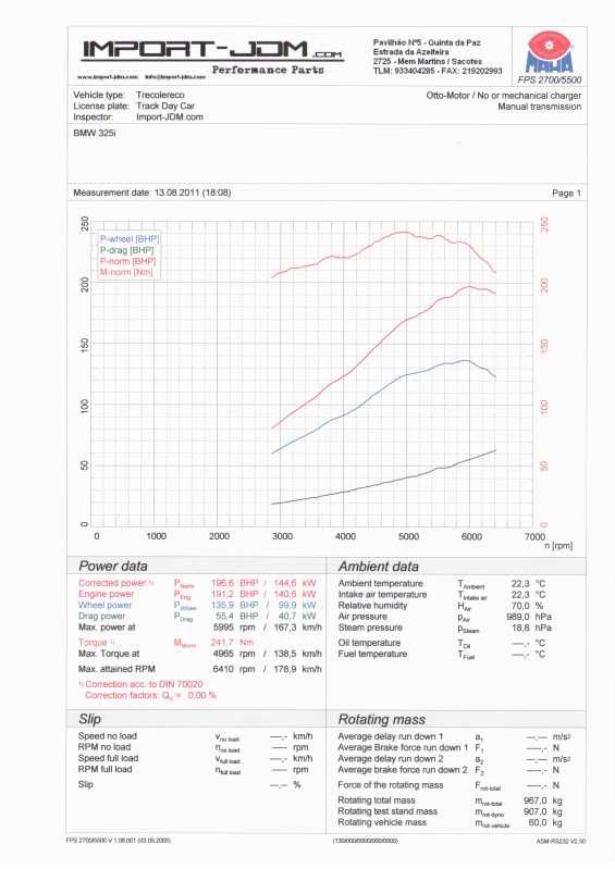

Os chips para 25i que se vem na net anunciam um aumento de 18cvs, pode nao corresponder à realidade, mas um facto é que tornam o carro mais solto em baixas, que é onde os 6 cilindros nao turbinados respondem com pouca "gana". Para o preço que custam no ebay vale a pena. Para alem de aumentar a potencia, aumentam o binario e elevam o limite de rotações maximas para os 7000/7200.
Re: Chip para 6 cilindros Gasolina
O nosso E36 com chip "fernandes" do ebay, não tem corte e deu 196cv em banco, tendo em consideração que o teu está de boa saúde e o nosso está cansado deves conseguir algo mais ;)
