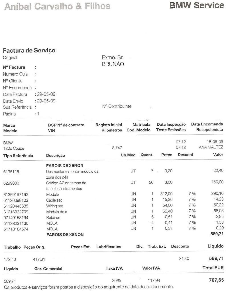

Assim que puder, digitalizo e meto a folha de reparação por aqui. Assim, ficam a saber quais as referências das peças necessárias para efectuar o retrofit. :fixe

Olá Ricardo
Fizeste bem em refrescar-me a memória, porque já nem me lembrava disto que tinha "prometido".
Ora em linhas gerais, e em relação a essa modificação feita na BMW, temos que:
O sistema de forma completamente legal e como a BMW tem na base deles, há muitas peças que se mudam. São elas:
- Farolins traseiros;
- Luzes matrícula;
- Lava faróis;
- Footwell Module;
- Cabos necessários para modificar a instalação eléctrica;
- Niveladores automáticos;
- Interruptor luzes;
- Remoção do nivelamento eléctrico manual.
- Qualquer outra coisa que me possa ter escapado... :assubiar
De qualquer forma, para isso ficar completamente legal aos olhos do IPO, o essencial é:
- Lava-faróis (os 3 últimos - Oficina));
http://www.realoem.com/bmw/partgrp.do?m ... g=61&fg=45
- Niveladores que ligam à suspensão e detectam o nivelamento do carro, regulando a inclinação do xénon automaticamente;
http://www.realoem.com/bmw/showparts.do ... g=31&fg=05
- Remoção do nivelamento eléctrico manual (BMW);
- Instalação do Footwell module (BMW);
- Cablagem necessária para a instalação eléctrica (BMW)
- Codificação (BMW).
De qualquer forma, embora tenha em mente instalar os niveladores, e tenha descrito o que foi feito durante a instalação dos Xénon, quando eu chegar a casa, vou tentar não me esquecer de digitalizar essa folha com as referências das peças, ok? :fixe

Olá Ricardo
Como combinado, deixo aqui a digitalização da tal folha de obra, do material que o carro levou para efectuar a instalação das ópticas de Xénon (excepção feita para as ópticas que já estavam montadas, assim como o sistema de lavagem de faróis, que embora não seja essencial para funcionar, também já estava no sítio):
Qualquer dúvida, apita. :fixe

Se bem me recordo de série não ficava mais barato creio... lembrem-se que ainda faltam aí os "mijas" dos farois.

Tiger Escreveu:Se bem me recordo de série não ficava mais barato creio... lembrem-se que ainda faltam aí os "mijas" dos farois.
De série fica mais barato, porque a opção dos farois de xenon mais os limpa farois obrigatorios, ficam entre 900 a 1000€, não me recordo bem agora.
O conjunto completo retrofit de xénon, custa 2400€ e mesmo em fornecedores fora de Portugal, o preço é praticamente o mesmo.
Mesmo comprando as ópticas novas aí "por fora", não custam menos de 500€, os limpa faróis cerca de 150/200€, mais esta instalação, e não se esqueçam, que faltam ali os niveladores automáticos, que ligam à suspensão para nivelar os xénon em função da inclinação e peso que levem no carro (que custam qq coisa como 200€).
Acreditem, que tal como o Metralha disse...os Xénon são um extra que compensa muito mais escolher de origem. :fixe

A volta de 600 euros, foi quanto paguei de origem.

paniceto Escreveu:A volta de 600 euros, foi quanto paguei de origem.
600 (dantes eram 700) é só o preço dos farois, depois leva com os limpa farois em cima, e são mais 260€ se não me engano. :think
