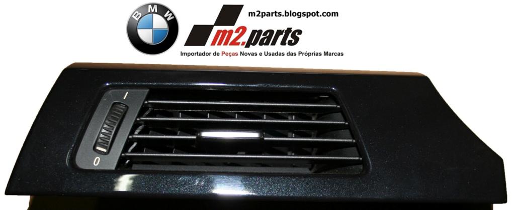

Bem pessoal, qual não é o meu espanto, quando hoje em viagem reparei que a peça que controla a direcção de um dos difusores centrais de ar condicionado estava torta... Estou a falar da peça metalica que se ve na imagem, mas num dos difusores do centro.
Ou seja, quando mexi, fiquei com aquilo na mão... Estive a tentar perceber como aquilo se soltou e parece ter sido um dos encaixes plásticos que cedeu....
Aquilo encaixa nos frisos do ventilador, noutra peça que esta la por tras... ou seja para por aquilo direito tenho de tirar o difusor fora (central esquerdo)...
Já pensei em ir a marca o carro ainda tem garantia, mas isto não cobre, logo vai ser tombo... tb nao consigo encontrar esquemas na internet ou sequer sei onde me dirigir para resolver este problema... alguem tem info que me possa ajudar? o que fariam no meu lugar?

EDIT: Mais info encontrei um americano com o mesmo prob... aqui estao imagens:
Enfim, o meu ventilador ficou assim e a peça que saltou foi a da ultima imagem...

Viva por acaso essa "grelha" foi alterada em fábrica nas viaturas a partir de 02/2008 (fabrico) não sei se foi por esse motivo ou não, mas podes sempre desmontar o friso emebezador e tentar ver se esse "clip" tem reparação, ou partiu encaixes.

Eu encontrei entretanto uns foruns estrangeiros (US - Não sei se posso colocar os linnks aqui) onde, sujeitos com o mesmo problema que eu tive trocaram o ventilador central completo. Se for à Marca é provável que troquem tudo... o que me deve ficar ridiculamente caro!
O meu "clip" tem os encaixes partidos de um dos lados....
Sinceramente, acho que vou ter de levar o carro a uma oficina da concorrência porque se calhar so arranjo a peça completa numa sucata. É que montar o "clip" mesmo que novo no ventilador é quase impossível!

Isso já me aconteceu, após o carro vir da lavagem, quem o limpou por dentro não teve cuidado e tb fiquei com ele na mão.
Tirei o friso fora;
Um pouco de supercola 3 nessa peça;
Um arame em gancho para segurar a peça interior na posição certa e já está.
Com calma e paciência consegues faze-lo!

Boa! Eu ando a magicar numa solução envolvendo clips, mas no fundo é isso... não me lembrei da supercola!
2 Perguntas:
Como é que conseguiste evitar fazer com que a peça deslize na mesma com a supercola?
Tiveste mesmo de tirar o friso? (então também tiraste o ventilador central todo para fora para o conseguires colar)

Sim tirei o friso, é muito facil, aquilo encaixa uns pernos de aço numa mola. é só pegar numa chave de fendas e forçar (com cuidado) para fora que o friso acaba por sair.
evitei que a peça colasse nas palhetas, deslizando-a para um lado e para o outro enquanto pressionava com um gancho as duas peças a colar (são 10 segundos e já está)
