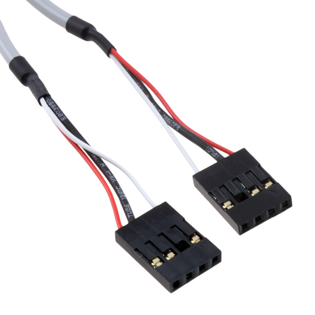

ja tinha visto este videeo , baziacamente é fazer isso tudo que ai esta ...
nao sei é como vou arranjar os terminais para encaixar na parte de traz da ficha do cubo ...
http://www.youtube.com/watch?v=_A9BppTKAkY
- Mensagens: 3811
- O meu Carro:: 320td 02/02
- Localização: lx & arredores
Re: multi funçoes
Acho que por exemplo os cabos antigos de ligar os CD-ROMs nas motherboards dos computadores têm disso: http://www.cnctech.us/images/productslg ... -00050.jpg
