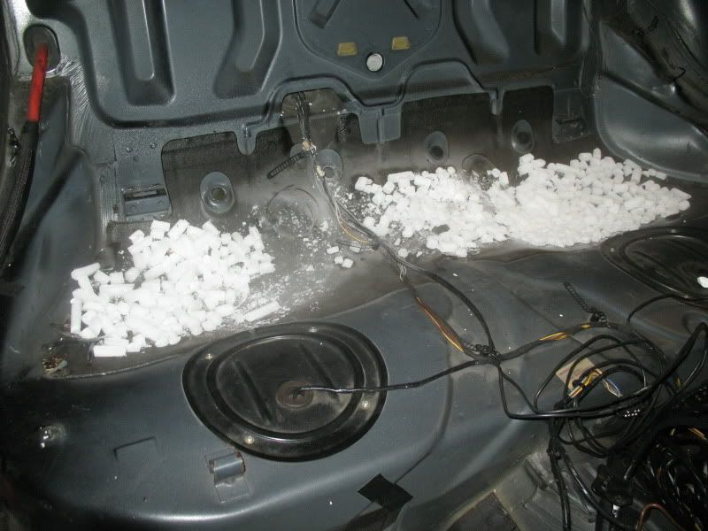

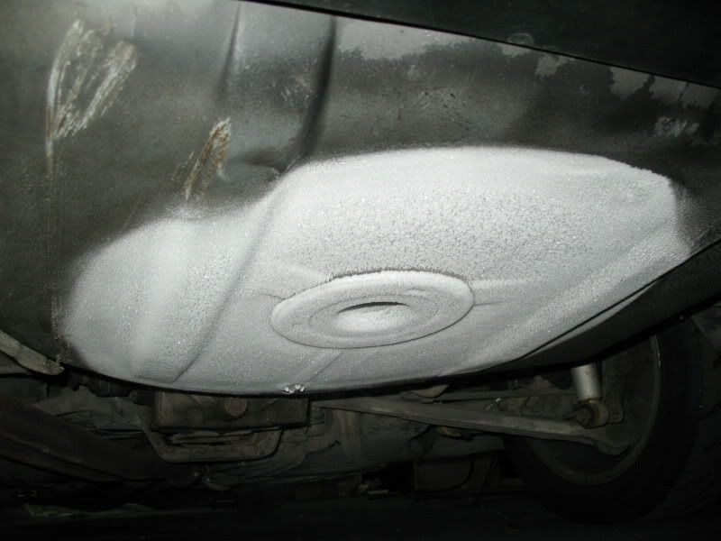

Já está comprado, vai a caminho do armazenamento até às 21h, hora q começará a sessão... Vamos ver como vai correr, espero que fique limpo e seco  :rezar  :rezar  :rezar
Se quiserem assistir
- Mr_Trecolareco
 - Mensagens: 803
 - O meu Carro:: BMW 325i E36
 - Localização: Lisboa
Re: Gelo Seco (Dry Ice) - Onde comprar, como manusear, etc..
Já agora fica a info:
Empresa: Air Liquide, representado pela Edmundo e Bela, Lda
Local: Lumiar, perto do museu do Traje
transporte: geleira, no nosso caso comprei uma de esferovite lá por 6.5€ ( com danos cósmeticos, se fosse impecável custava perto de 18€)
manuseamento: ser rápido e usar luvas de borracha grossas
Neste momento, ocupei a arca frigorifica da minhã mãe com a arca de esferovite e regulei para o mais frio possivel de modo a não perder propriedades.
Logo a noite...vai ser uma grande festa.
agua fresquinha ehehe

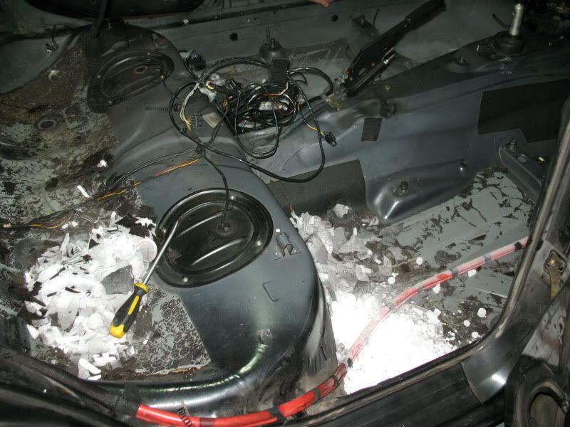

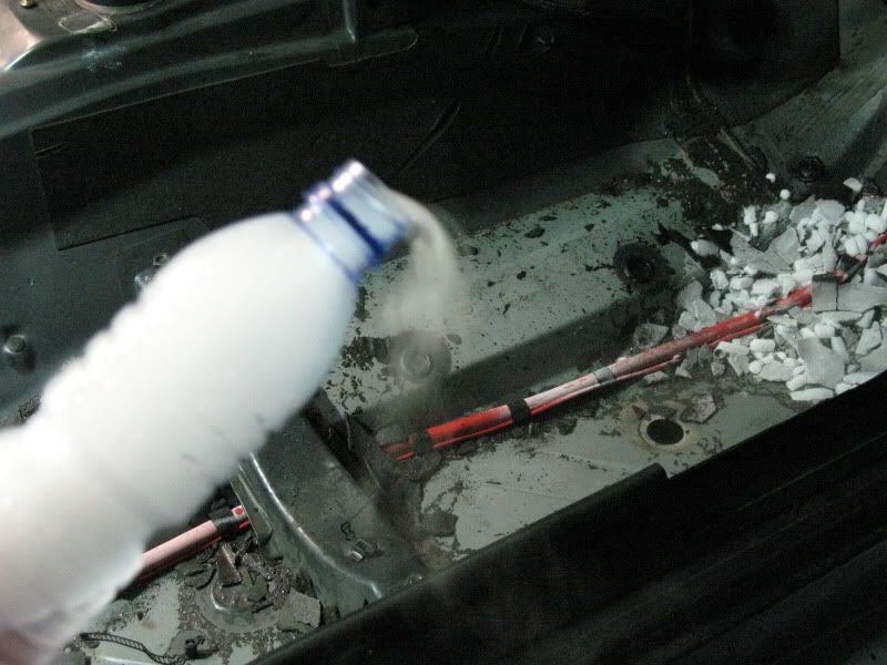

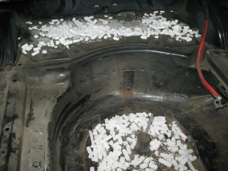

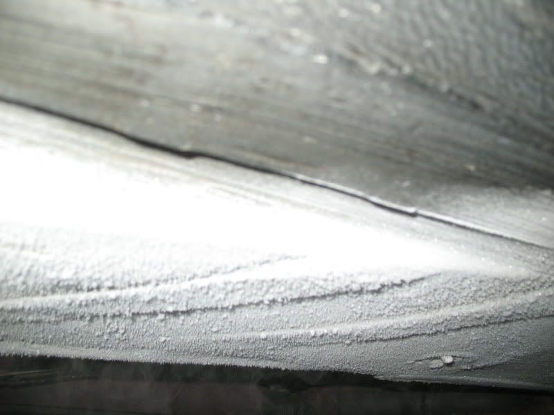

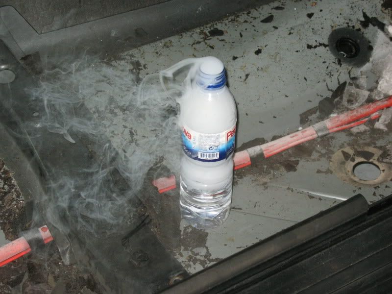

Conclusoes:
- o e36 precisa de mto gelo seco, há placas por todo o lado e é complicado colocar em todos.
- o gelo seco funciona bem no alcatrao, que fica gelado e depois com o martelo e escopo salta
- há mtas placas em sitios complicados de manter o gelo em cima e outras por baixo há uma cola aborrachada que nao descola/parte como o alcatrao
- fazer isto ás 22h da noite é arriscado...há mta martelada e tivemos sorte que a vizinhança devia estar a ver o malato e nao chamou a policia :assubiar
Está 90% retirado, ou seja deve ser uns 8/10 kgs a olho pelo peso do saco.
Conclusoes:
