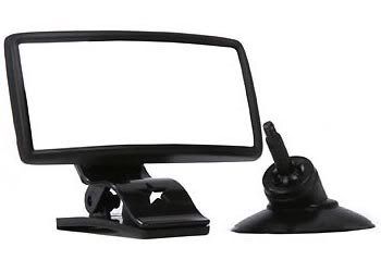

Como é que eu vejo a criança?
Se não se sentir à vontade por não conseguir ver o bebé, pode instalar um espelho especial na parte de trás do automóvel, que pode ser encontrado em lojas de puericultura e em alguns concessionários automóveis.
