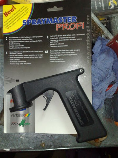

Agora lembras-te uma coisa, deixo a aqui a dica dum coisa porreira para transformar um lata de spray numa pistola de tinta:
Este é vendido pela motip.
