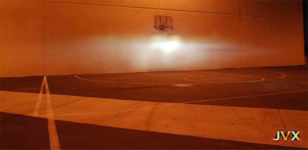

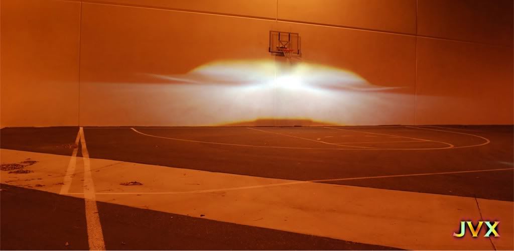

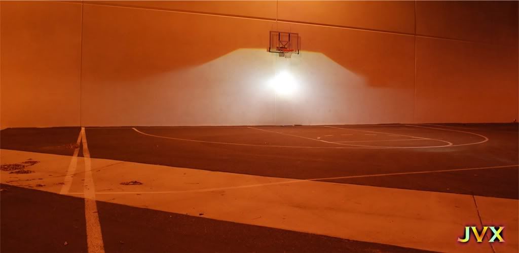

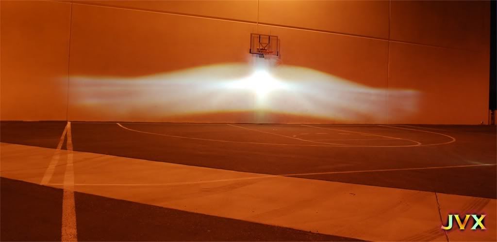

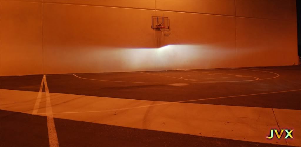

Vou deixar aqui algumas imagens de comparação de projectores bi-xenon.
TL:
E55 (dos mercedes classe E)
FX-R
ZKW ( a vergonha dos E46 )
TL no modo maximos:
E55 no modo maximos:
FX-R no modo maximos:
ZKW no modo maximos:
Em relação aos RS6 nao encontrei nenhuma foto do mesmo estilo...mas tens isto:
RS6 em cima FX em baixo...nota-se a diferença...nao? :P

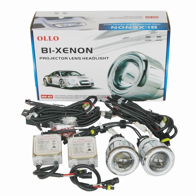

E para instalar Xenon com projector e tudo como deve ser, numa optica com reflectores normais, os KITs de Xenon sao um pouco diferentes, sao mesmo para adaptar dentro da optica:
Exemplo num Toyota:
[youtube]http://www.youtube.com/watch?v=VDFznlok ... r_embedded[/youtube]

e como e que fixas isso la dentro? :)

É feito a pensar nisso. Claro que instalaçao é "personalizada", diferente de carro para carro.
O que eu faria - comprava aquelas opticas com Angel Eyes (aftermarket), e substituia os reflectores+lente de dentro por estes de Bi-Xenon.
Se a furaçao nao for a mesma (em principio nao é) - adapta-se. Nem que for preciso fazer chapinhas ou algumas extençoes de fixaçoes.
Como viste nos videos - ate se corta o refector original se for preciso.
Ja vi o miolo de optica toda fora, nao teria medo algum para avançar para a experiencia, e ainda pedia ajuda a quem tem jeito.
Tenho q certeza que se centenas de pessoas conseguem (na NET) - nos tambem iamos conseguir! :sly
Esses KITs da para mandar vir pelo Chinês perto da rotunda de relógio. Falei com ele, diz que Angel Eye pode ser em branco ou azul (iiuuu).
Podes ver mais KITs na NET - basta Googlar por "bi-xenon projector". Pelas imagens - mais facil ainda.
