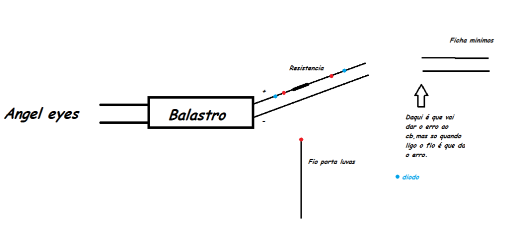

Instalei angel eyes ligado aos minimos sem acusar erro, depois fiz outra ligaçao da luz do porta luvas para que sempre que abra ou feche o carro os angels liguem/desliguem respectivamente.
O problema é que desta maneira acusa-me erro nas luzes,mesmo com o díodo experimentado antes e depois da resistência dos angel.
Como é que voces conseguiram ultrapassar esta situaçao? :ajuda

Luz do porta luvas? ou referes-te a luz por de baixo do porta luvas, que ilumina os pés?
Onde colocas-te o diodo? O diodo tem que ser colocado no fio positivo que vai da luz do interior, para os angel eyes!
Se o colocas-te ai nao devia acusar problemas!

O problema é que eu liguei aos minimos e queria por das duas maneiras,seja alimentados pela corrente dos minimos e pela corrente que puxei do porta luvas (puxei da luz do porta luvas que assim basta abrir o carro e ligam logo)...Miguel000 Escreveu:Luz do porta luvas? ou referes-te a luz por de baixo do porta luvas, que ilumina os pés?
Eu já experimentei essa ligação sem diodo e foi um mimo :fixe, com o diodo montado ainda fica melhor! Mas atenção que eu tenho os meus angel eyes ligados a caixa de fusíveis que está no compartimento do motor (o fio positivo na caixa de fusíveis, os negativos estão a fazer massa na chapa do carro), assim os angel eyes não ficam dependentes dos minimos, acho melhor desta maneira! Os angel ligam quando rodo a chave e permanecem ligados até desligar o carro! Tipo luzes diurnas...
Se tiveres tudo bem ligado não deve aparecer erro nenhum
Acusa-me luzes dos minimos fundidas, as duas ligaçoes entram em conflito.
N quero ter la os minimos stock por isso é que estou com dificuldades.. :duh
N sei se me fiz entender.
Abraço :lovebmw

Então experimenta ligar os angel eyes mas com as lâmpadas dos minimos postas! Tu não as tens postas certo? tiraste-as e ligas-te os angel eyes certo? Também pode ser disso
Re: acender angel eyes ao abrir o carro em bmw e60
Sim liguei os angel eyes e tirei as lampadas, mas desta forma n acusa erro. O problema é quando alimento os angel com o fio que vem de dentro em simultaneo com a ligaçao dos minimos ja acusa erroMiguel000 Escreveu:Então experimenta ligar os angel eyes mas com as lâmpadas dos minimos postas! Tu não as tens postas certo? tiraste-as e ligas-te os angel eyes certo? Também pode ser disso
Ja n tenho o buraco dos minimos pois usei para passar os fios dos angel,logo metendo as lampadas iriam ficar ao penduram :snooty

Eu disse para pores as lâmpadas so para experimentar se dava erro na mesma! Não era para manteres lá as lâmpadas!
Mas de qualquer maneira isso deve se dever a ligação que fizeste que tem alguma coisa mal!
Se calhar usas-te um diodo que restringe a voltagem! Se não chegarem lá 12volts vindos da luz do porta luvas o carro deve-se queixar!
Ás de experimentar tirar o diodo e ver se dá erro na mesma! Se deixar de da erro, o mais provavel é teres usado o diodo errado.
Já agora outra coisa, ligas-te o fio que vem da luz interior onde? No balastro dos angel eyes?

Ja esperimentei as ligaçoes dos pontos vermelhos e tambem meter o diodo nos pontos azuis :s
Obrigado pela ajuda
