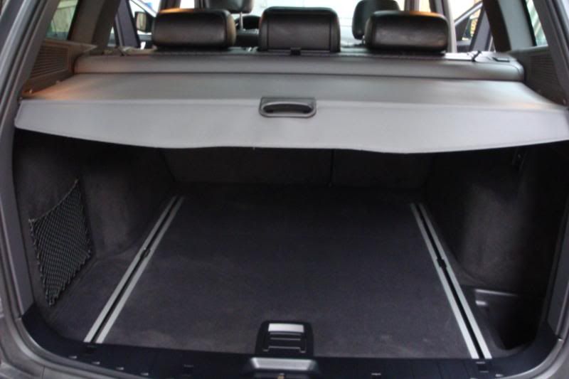

Detalhe Interior:
- Limpeza Geral com 1Z Blitz (1:30)
- Condicionamento de borrachas com 1Z Gummy
- Condicionamento de Peles com Gliptone Leather Conditioner

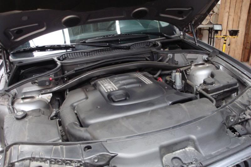

Detalhe ao Motor:
- Limpeza com Meguiars Super Degreaser (1:3)
- Condicionamento com Sonax Motor Plast e PWS

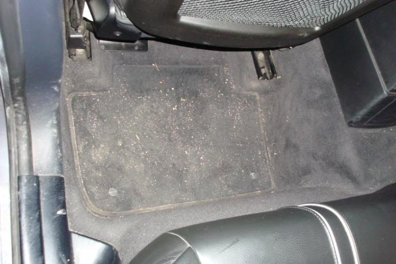

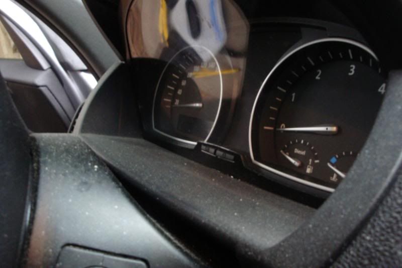

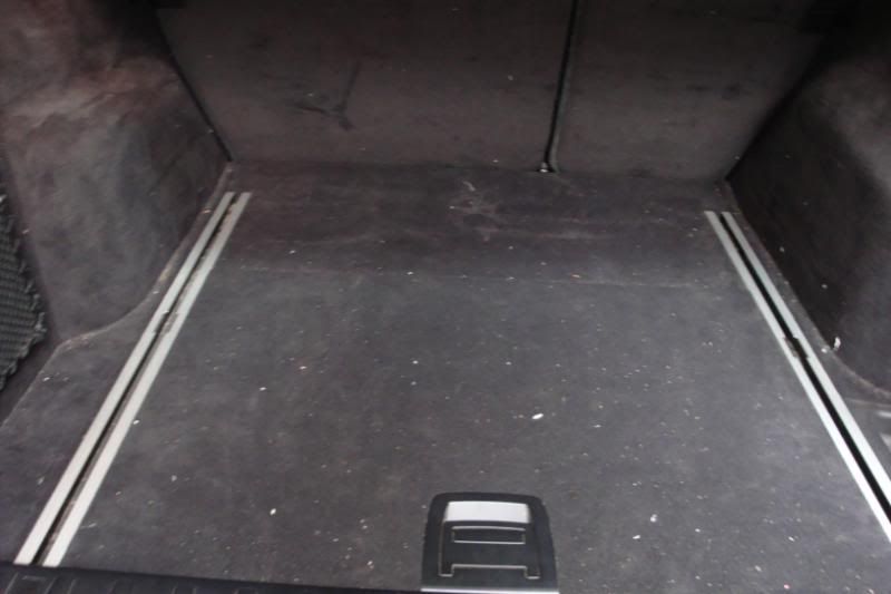

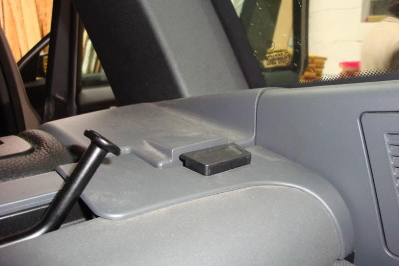

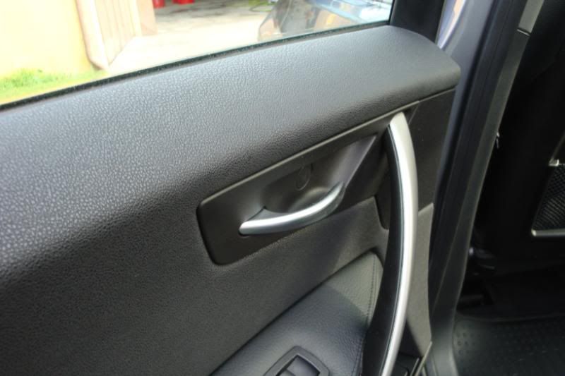

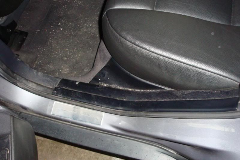

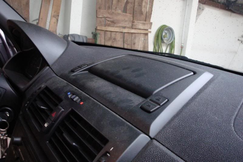

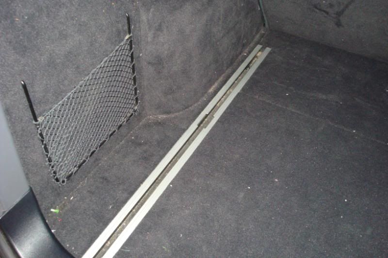

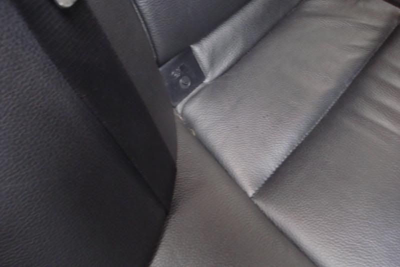

Venho apresantar um detalhe completo realizado ao X3 cá da casa, o interior encontrava-se bastante sujo fruto de alguma falta de manutenção,
contudo todos os produtos usados no interior foram SEMPRE de detalhe, o que facilitou e de que maneira o trabalho.
Seguem-se as fotos do antes

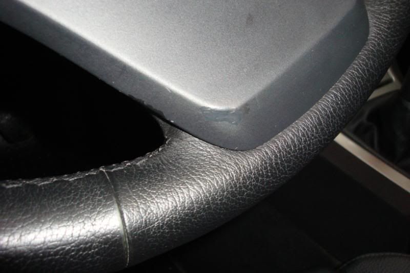

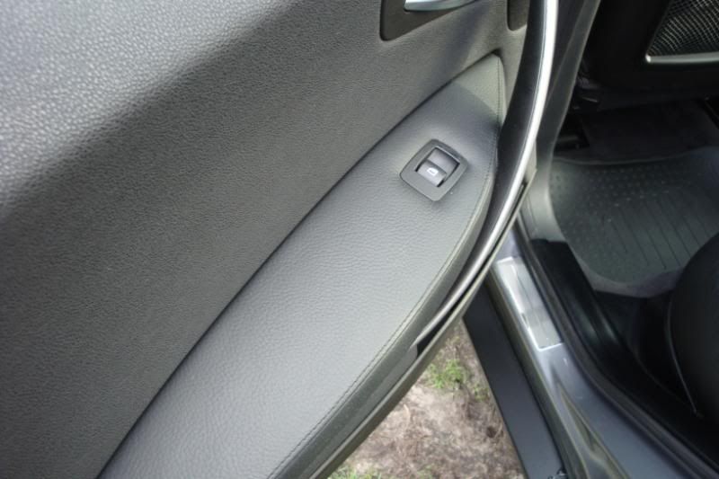

O volante ja apresentava o problema do Rubbertouch algo que consegui melhorar bastante com R2B, os resultados poderão ver mais á frente.
Algumas do depois, poderão ver mais no Showoff

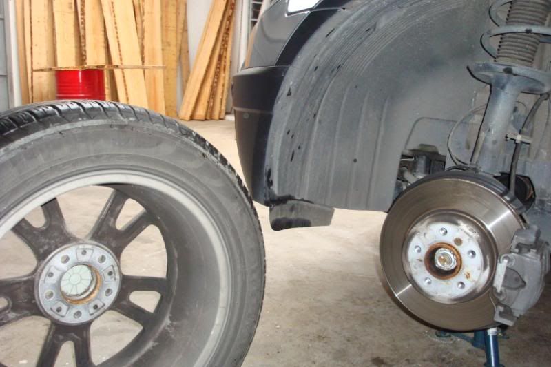

Decidi também dar um tratamento às jantes e cavas que bem precisavam.
Antes
Depois

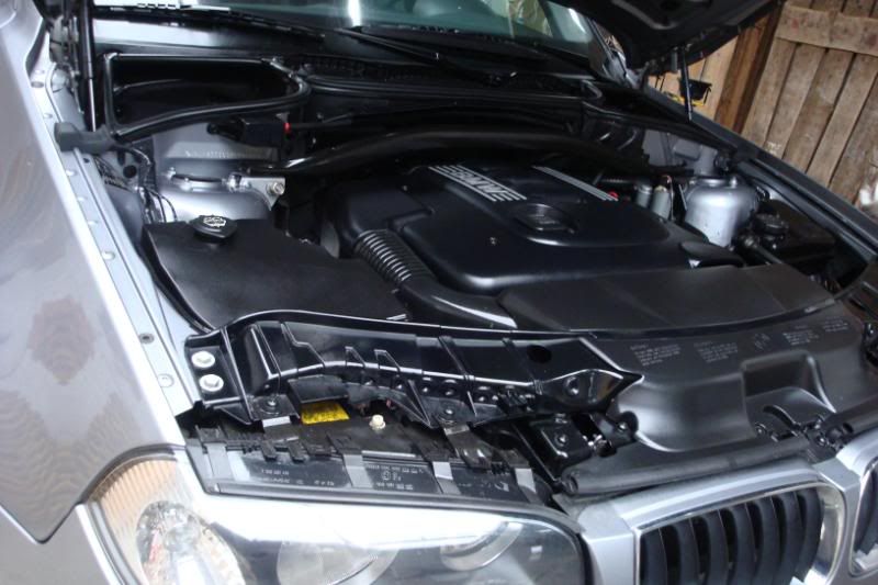

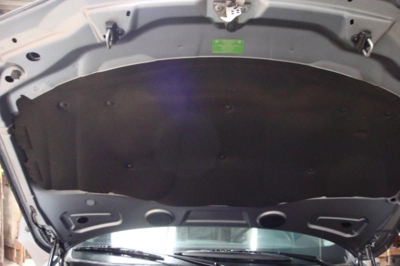

O Motor estava assim
E ficou assim

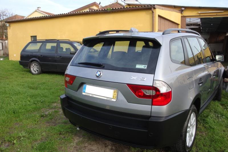

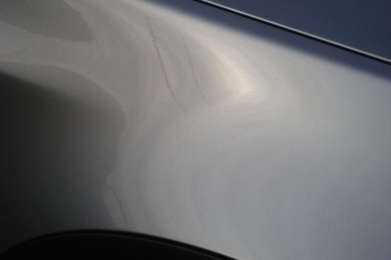

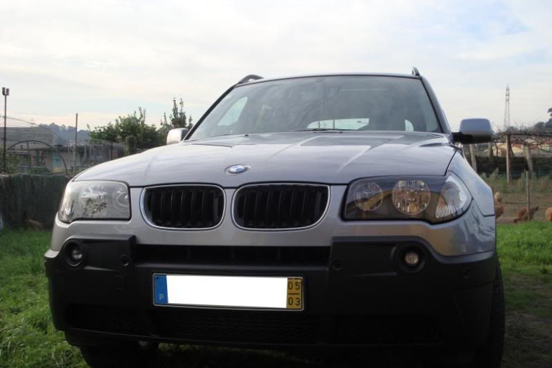

Seguiu-se o detalhe exterior, este X3 no seu principio de vida teve algumas lavagens agressivas que deixaram marcas, desde 2006 que
as lavagens são segundo as regras do detalhe, assim como as protecções.

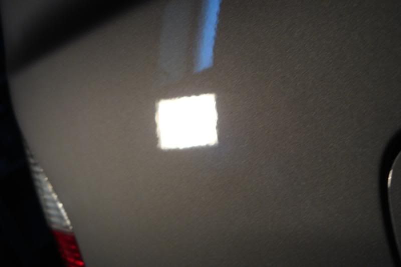

O nivel de contaminação era quase nulo, posso dizer que o facto deste X3 ter os cuidados do detalhe poupou-me à vontade umas 12-15h de trabalho.

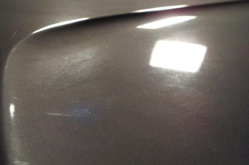

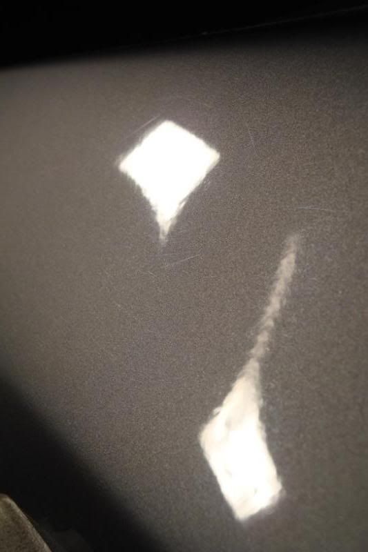

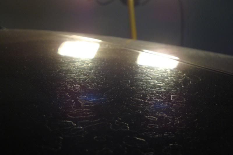

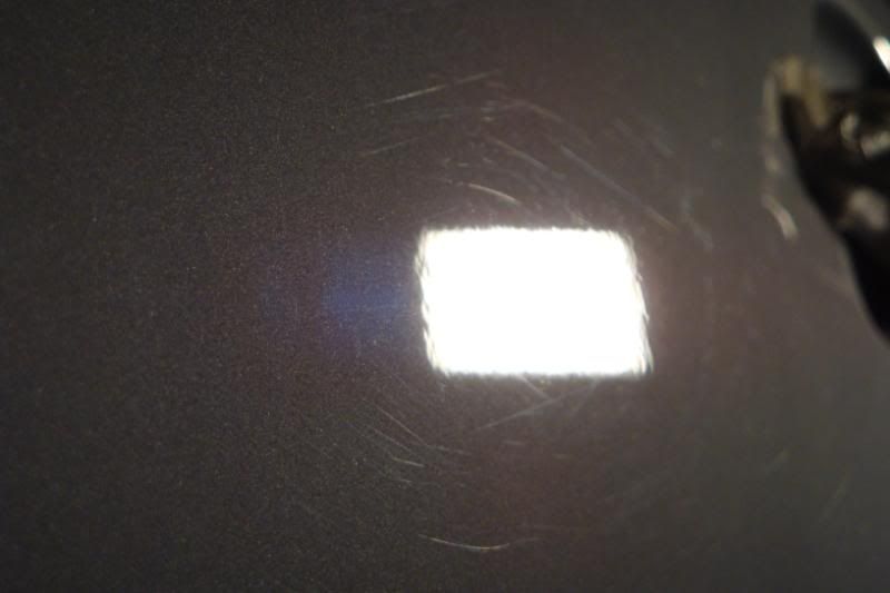

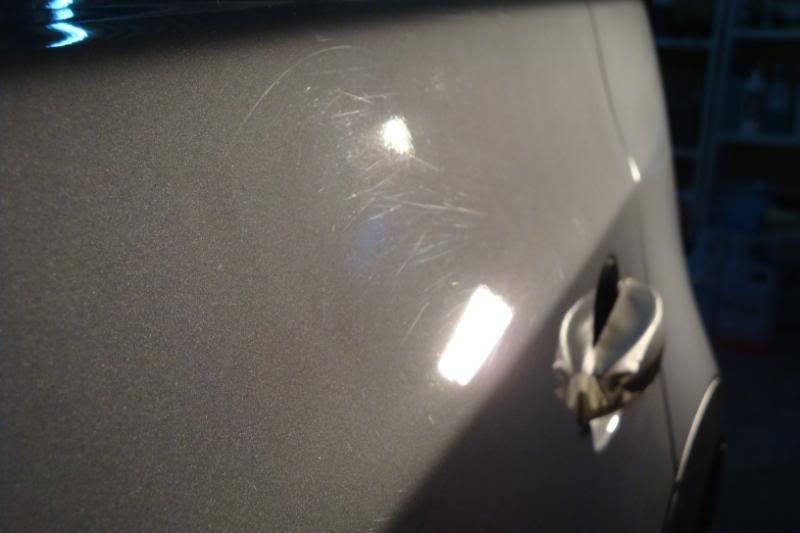

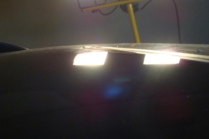

Seguem-se as fotos do capot antes, como podem ver nada de assustador

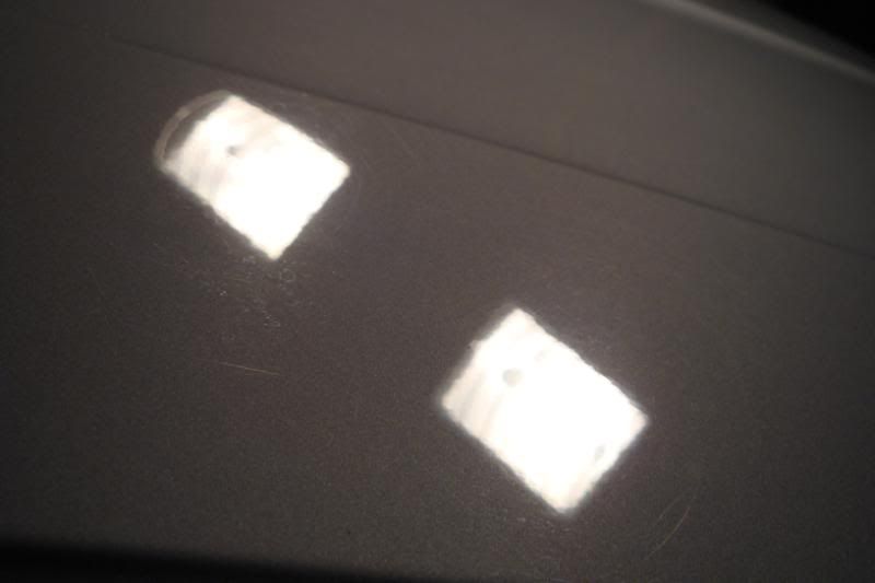

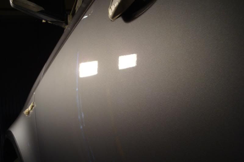

Inicialmente comecei a correcção com laranja+IP, mas neste verniz fazia cocegas, pelo que tive de "atacar" com Amarela+PG

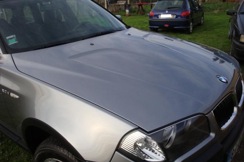

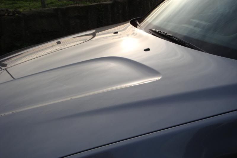

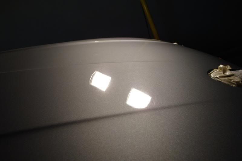

Capot Depois

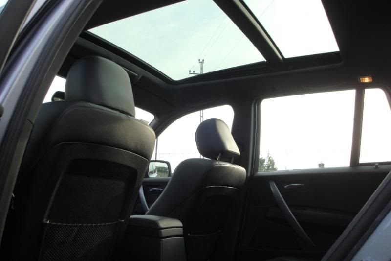

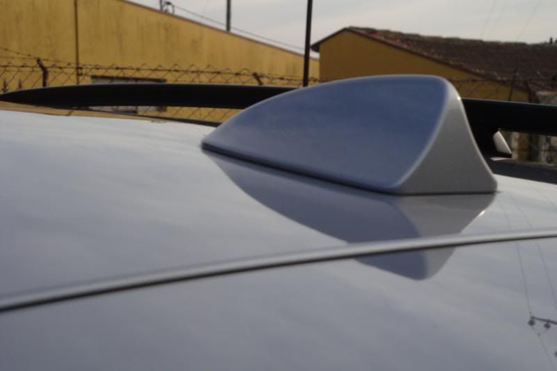

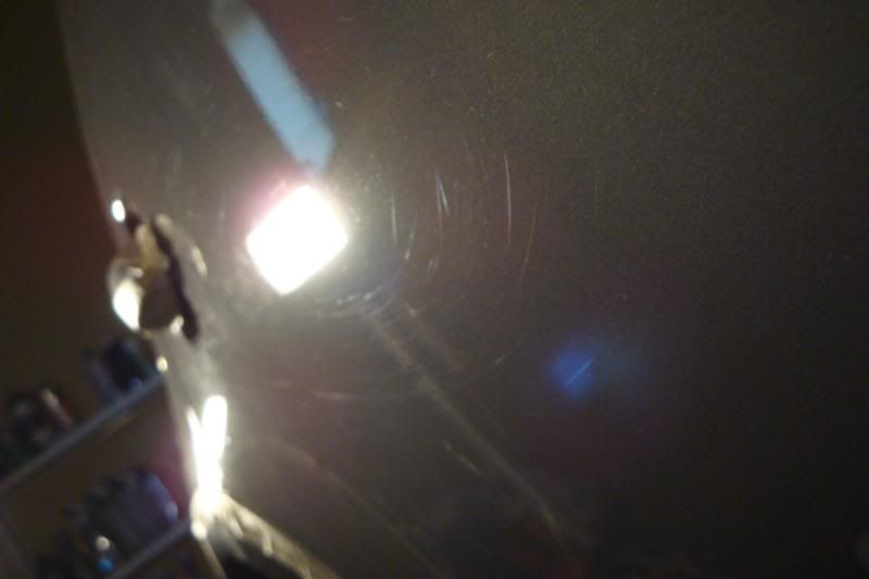

Vidro tecto
Antes
Depois

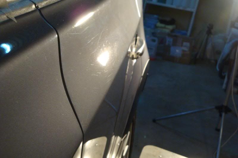

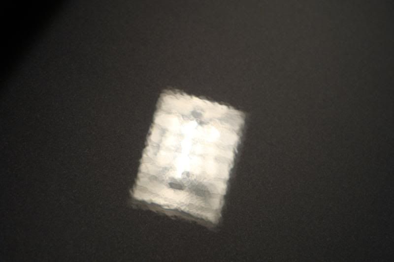

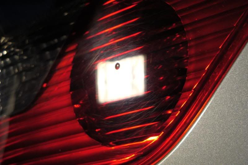

Antes
Depois
Antes
Depois
Antes
Depois

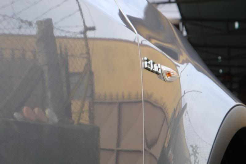

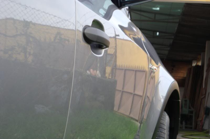

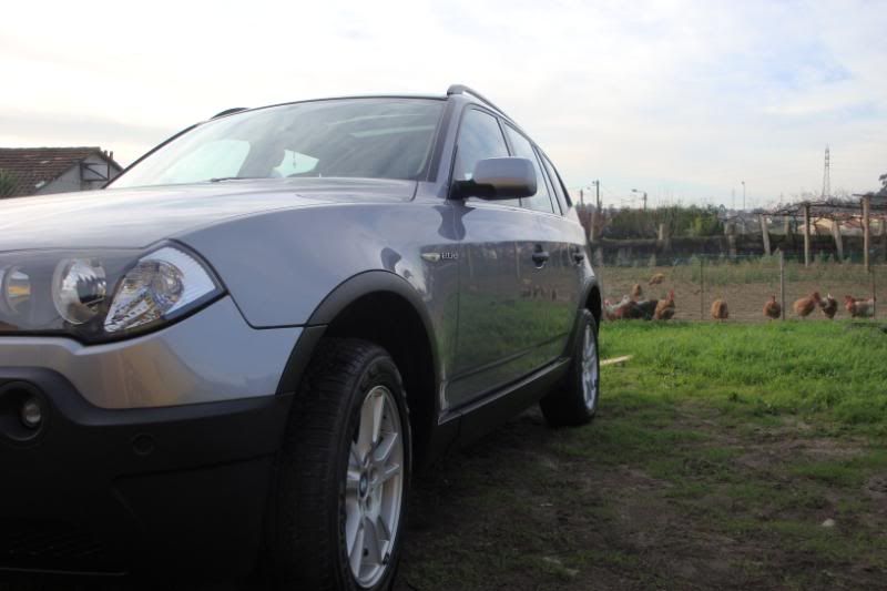

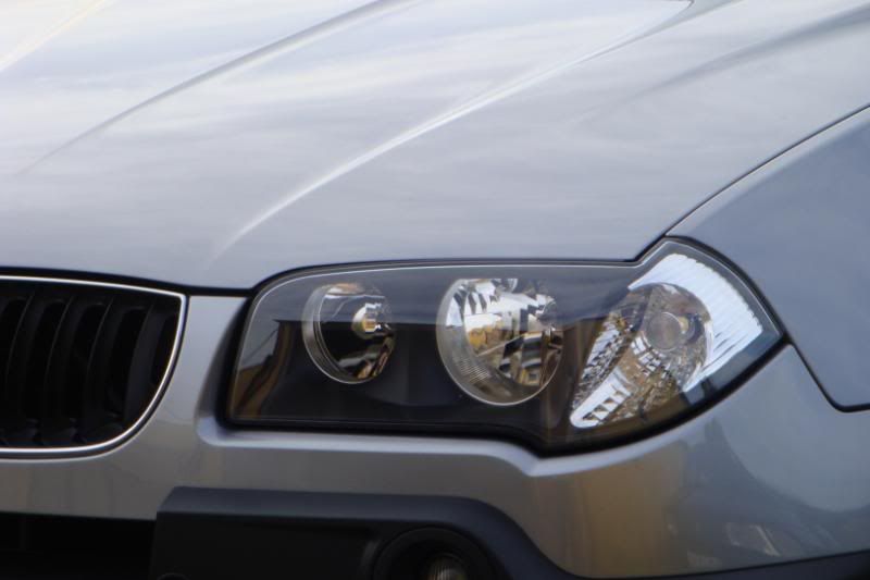

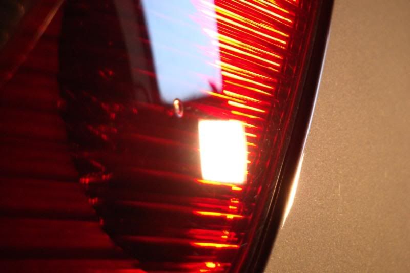

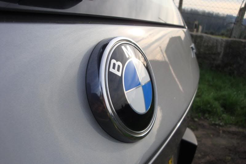

O X3 ficou com uns reflexos muito bons apos a correcçao de pintura
Nova lavagem para remoção de residuos dos polishes

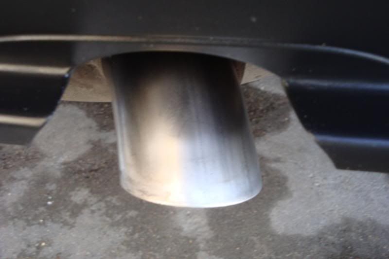

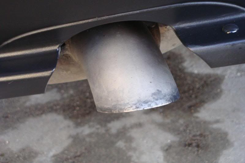

Ponteira antes
e Depois

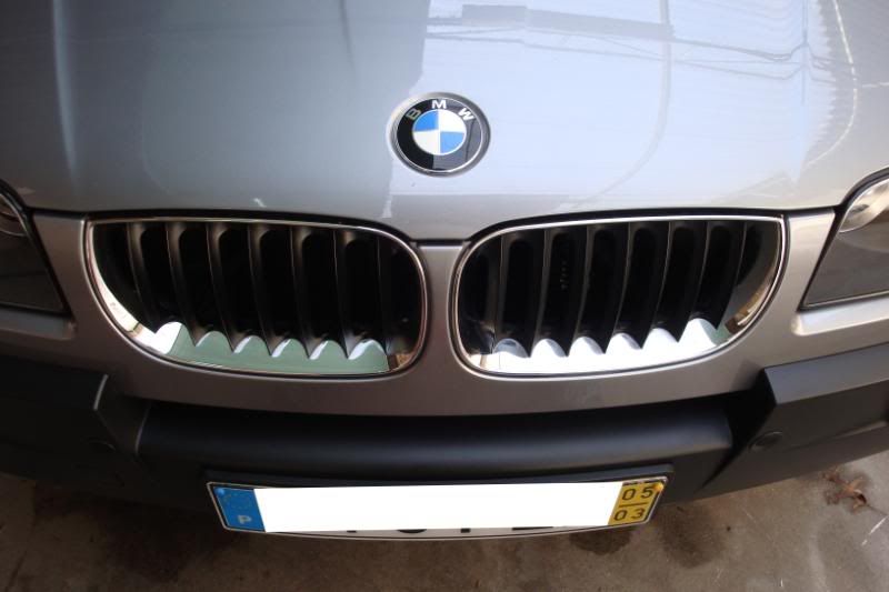

Grelha lado esquerdo tratada e do lado direito por tratar

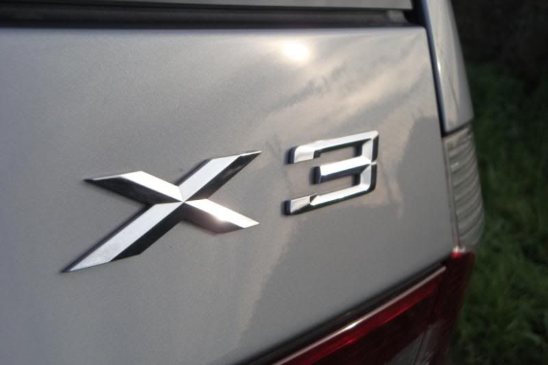

Foi a 1ª vez que testei Zymol Concours num carro de cor clara, os resultados embora não sejam tao bons como em carros
de cor escura surpreendeu-me mais uma vez pela positiva.
