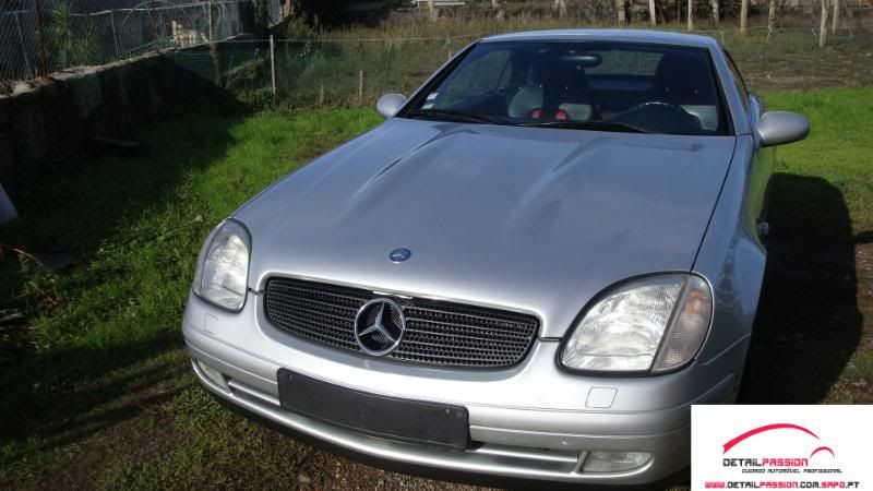

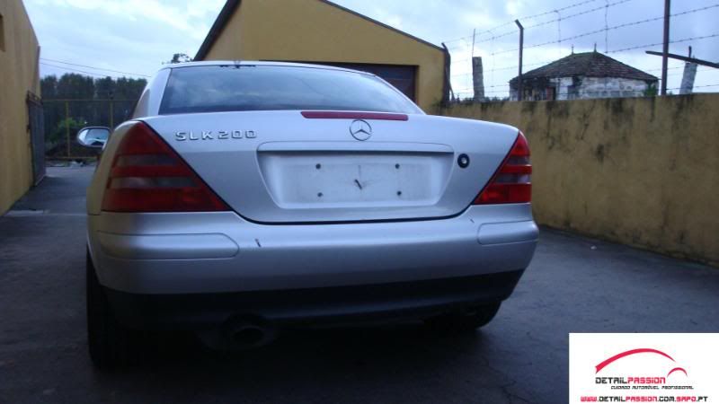

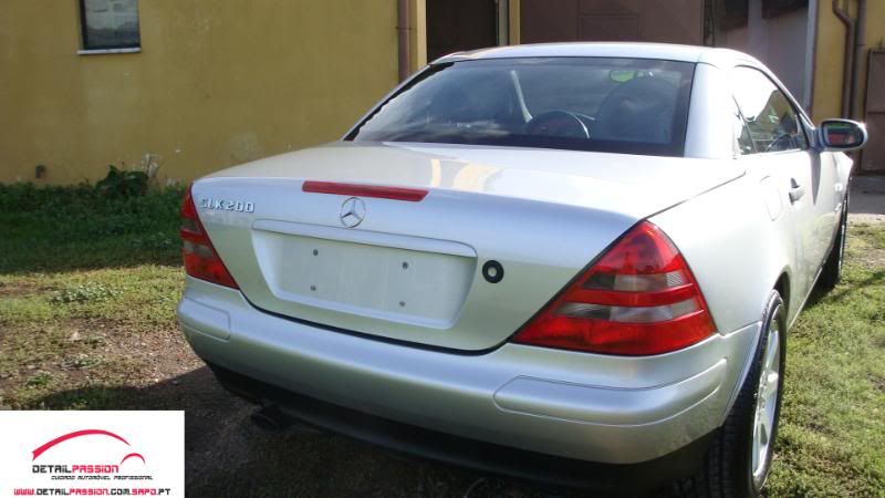

Mercedes SLK para um detalhe exterior e motor, quando vi o carro pela primeira vez foi num final de tarde e não me pareceu muito mau...
Não podia estar mais enganado

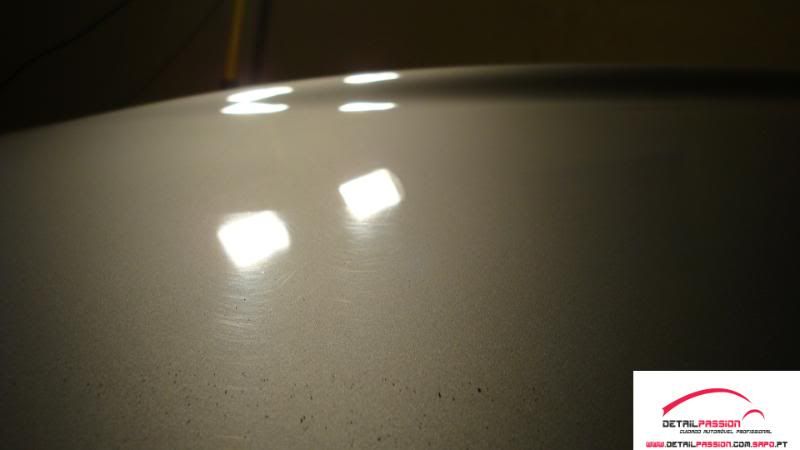

Estado inicial

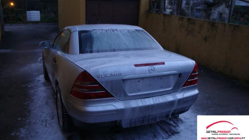

Pré-lavagem

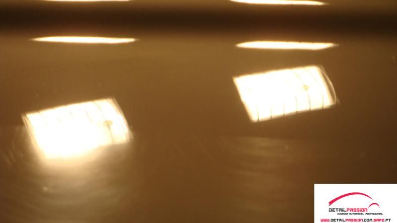

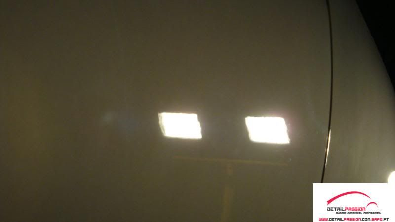

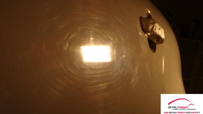

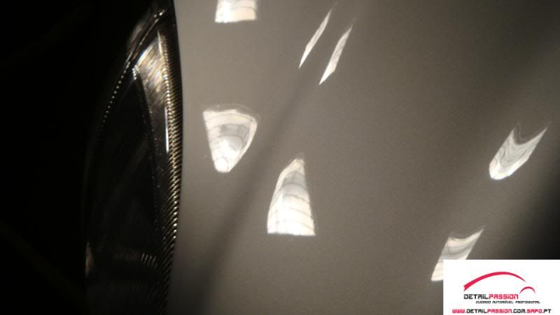

Debaixo dos focos o cenário era um pouco assustador
50/50

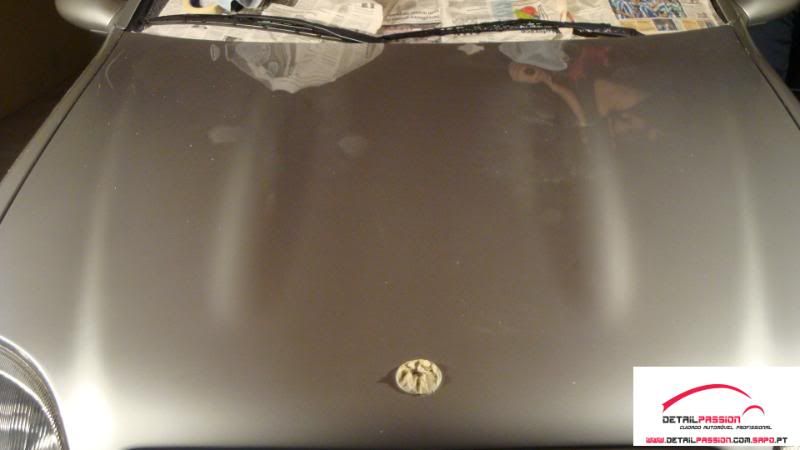

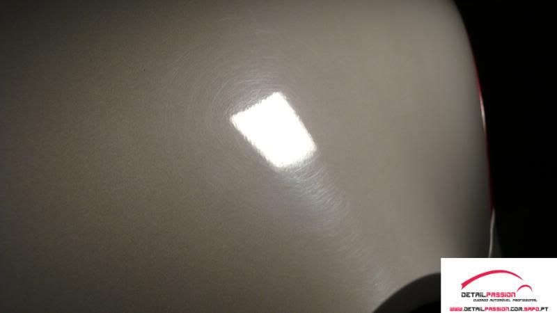

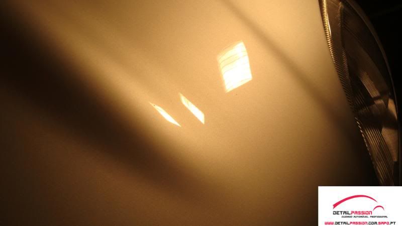

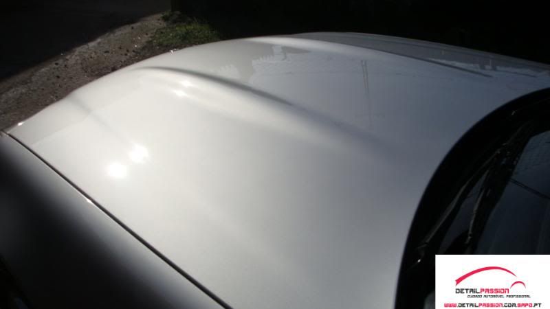

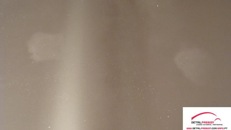

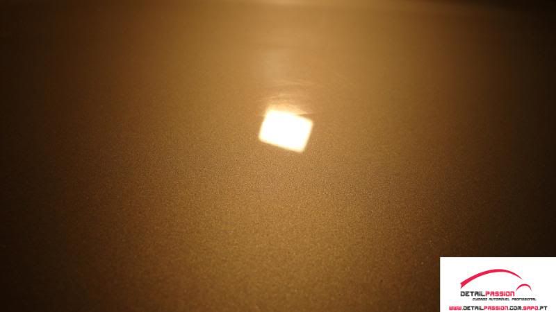

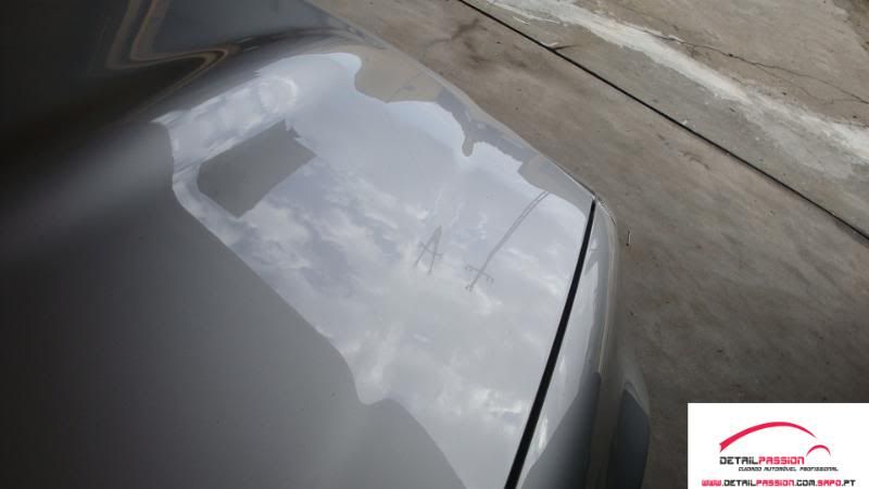

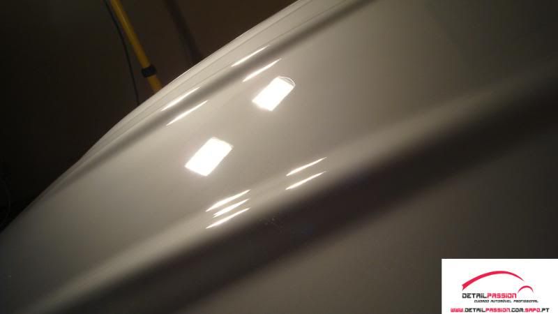

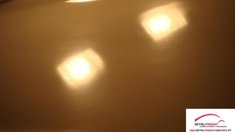

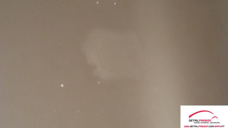

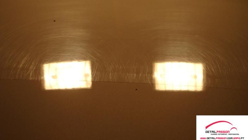

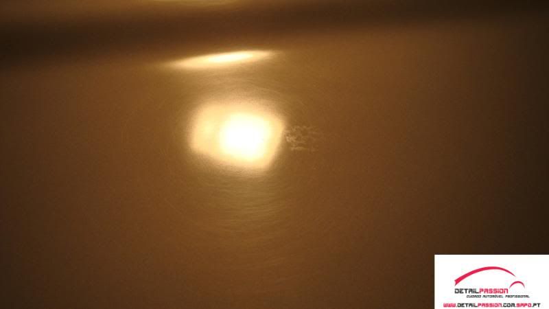

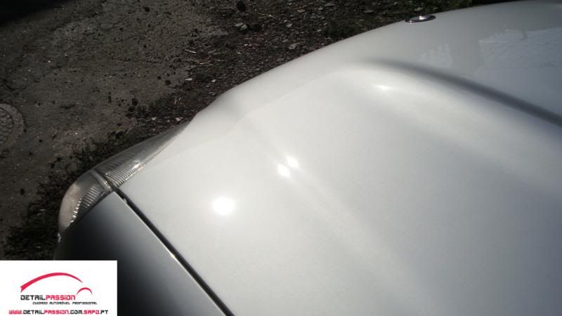

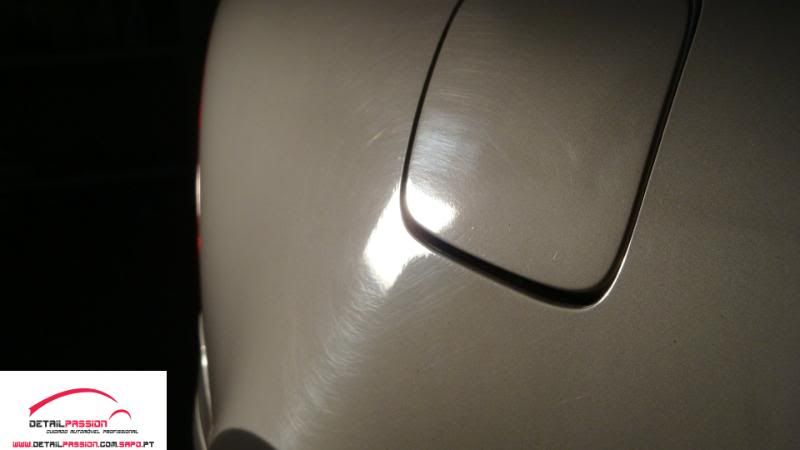

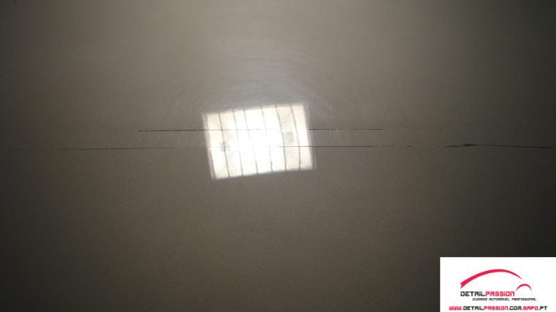

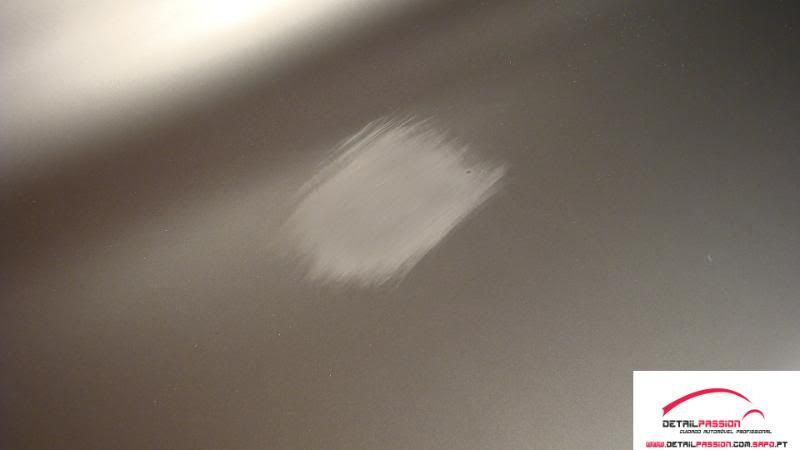

Deparamos com um grande problema no capot

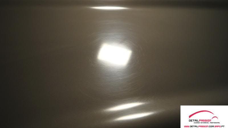

Alem das manchas bem visiveis eram visiveis marcas de polimento super agressivo, riscos bem vincados, as manchas pareciam spray+verniz...muito mau
tentamos melhorar
mas não conseguimos

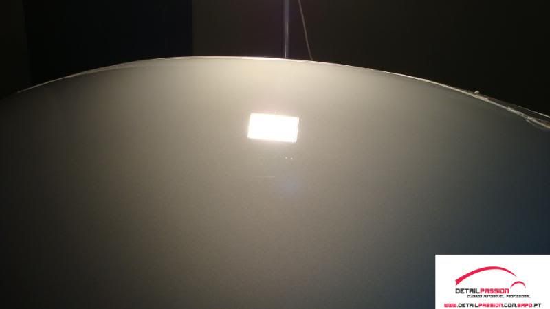

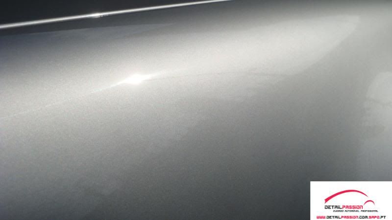

grande parte do capot ficou perfeita
Apenas as manchas a destoar...

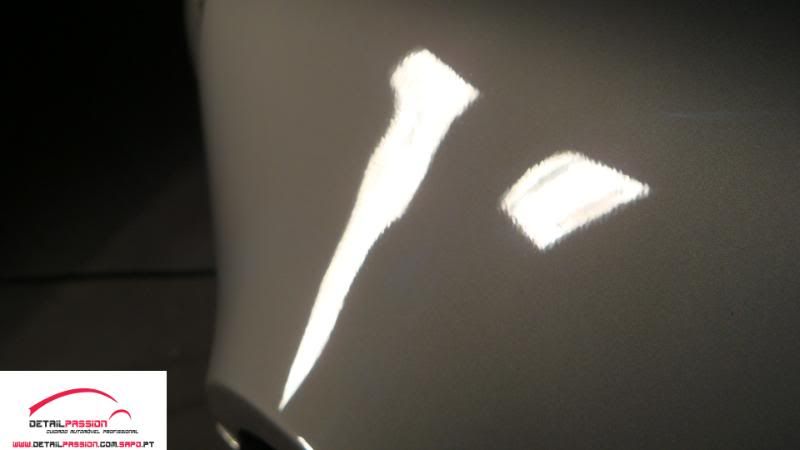

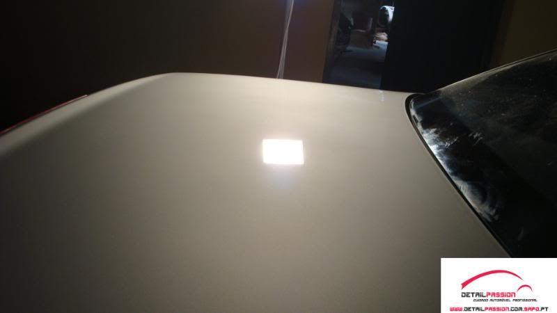

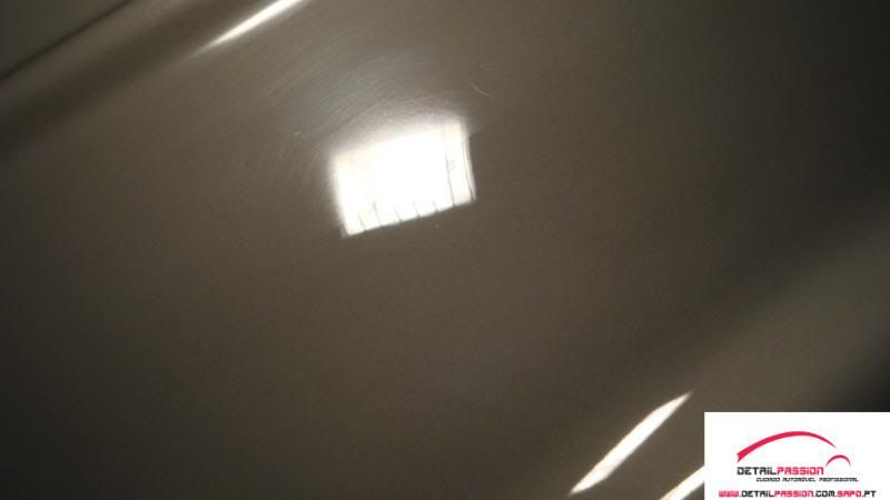

felizmente no resto do carro o cenário era bem diferente...

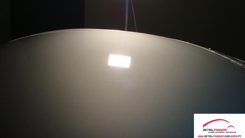

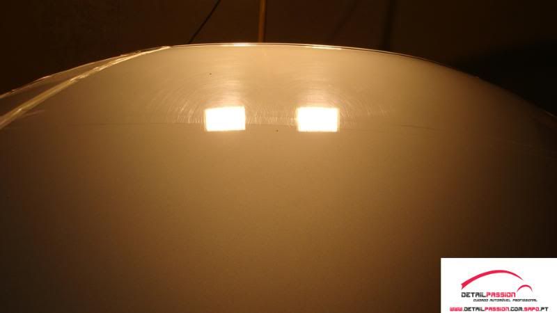

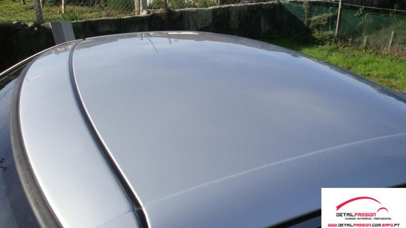

50/50 tecto
depois

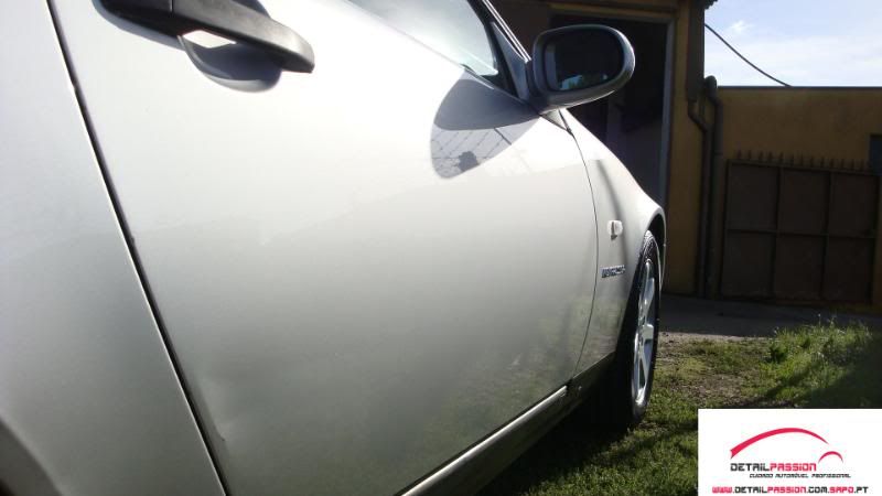

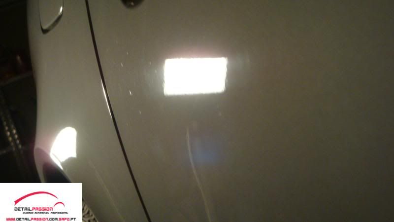

guarda lamas lado direito depois

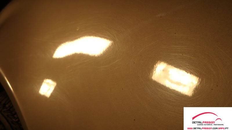

lado direito antes
depois

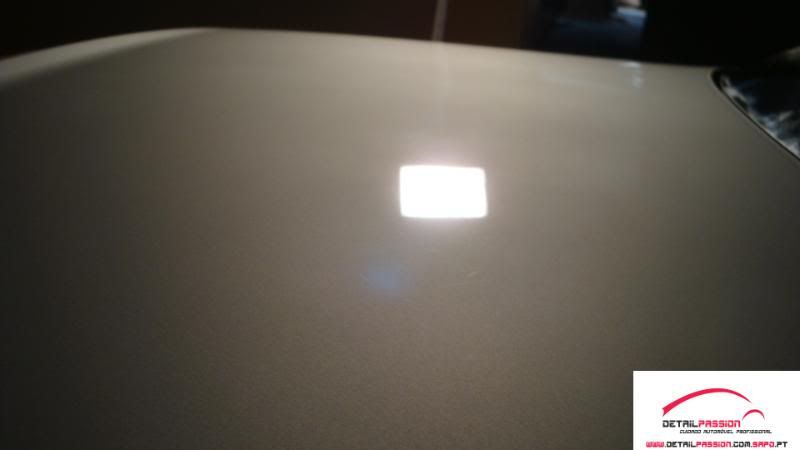

mala 50/50
mala depois
depois

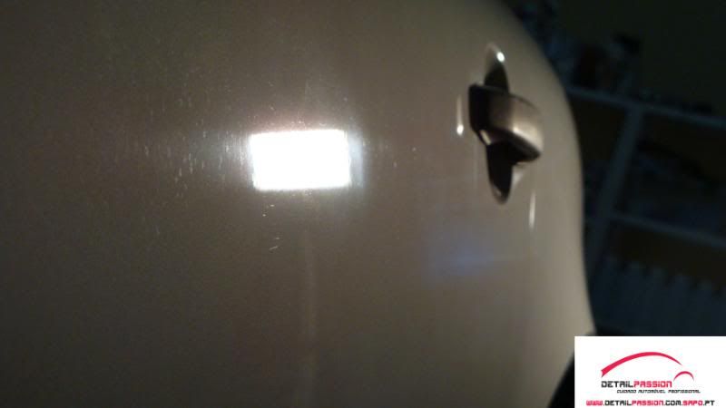

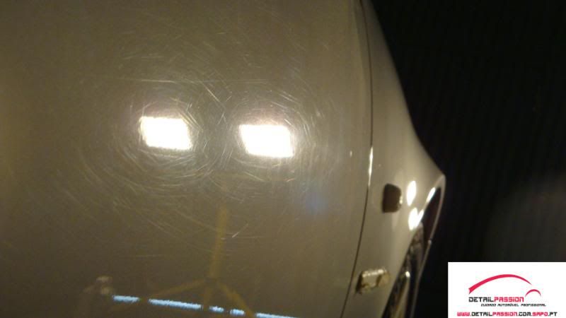

lado esquerdo antes
depois

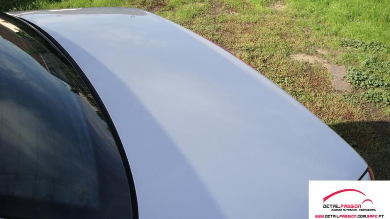

resultado após correcção de pintura

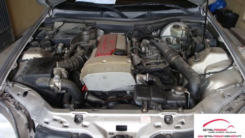

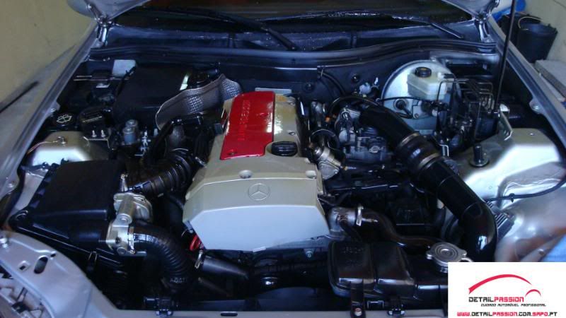

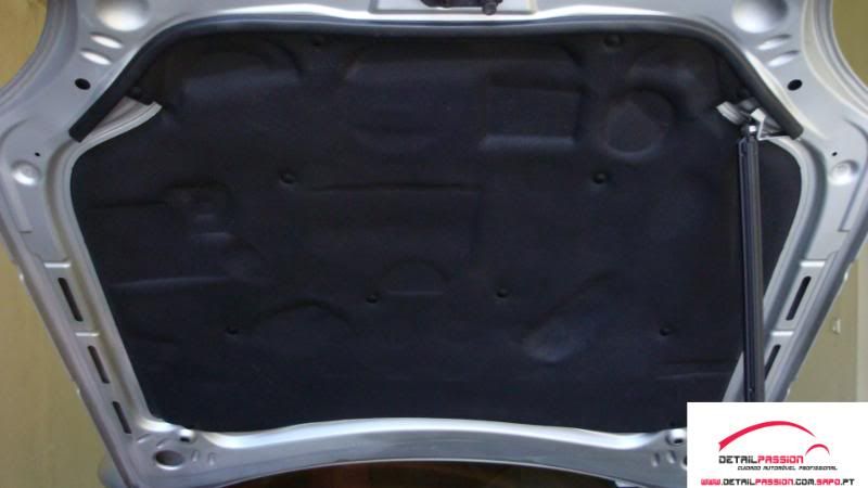

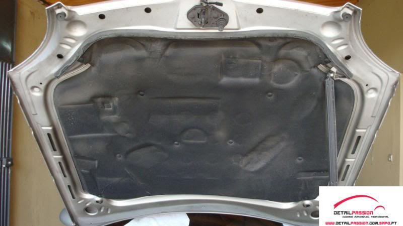

detalhe ao motor
antes
depois
A situação do capot foi explicada ao dono que compreendeu sabendo que este ja tinha sido pintado e tinha vários pequenos retoques mal feitos,
o capot deverá ser pintado em breve e o acabamento ficará a nosso cargo gratuitamente.
