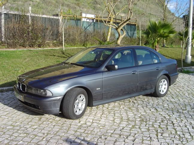

Pois é, mais um desafio nesta vida... tentativa de detalhe, ou melhor, mais um automovel para a minha iniciaçao ao mundo do Detalhe... conto já com alguns karrinhos, pcos mas alguns...
Foi a vez de um Bmw E39 525d de 2001... Carro acaminho dos 150 mil kms que foi lavado de todas as formas, desde makinas, a vassourada, pele nunka tratada... N coisas, um carro com um dono um pco descuidado que o deixou levar a um ponto que jamais seria admissivel para mim... tendo ele noçao disto toka d dar vida ao carro, era um carro que sim dormia em garagem, mas durante o dia estava no meio d lisboa parado smp sujeito a tokes, riskos (e mts e fundos alguns) e akeles karoxos enkostados ao carro...
Este carro nunka viu um mimo acerka d detalhe no entanto toka de lho fazer exaustivamente... Fotos de como estava, hummm o carro deu entrada na minha garagem quando chovia, ou seja, dentro da garagem e com ele molhado acabei por nem tirar, pois nao faço disto vida, e dono, filho e amigos sabem bem a miseria que se enkontrava o karro, a pintura parecia lixa, nao se via seker o pigmento cinza prata... interiores bem sujos, tapetes e alkatifa do carro encardida qb, madeiras baças sem brilho... epa muita, muita, muita coisa...
Dedikei-me na totalidade a este karro, kem viu teve a noçao disso e axo k fui bem sucedido... de 0 a 10 classifiko-me com nota 8...
Aqui vos deixo o resultado de dois dias exaustos... onde agr qq painel d chapa do carro está suave como a pele de um bébé... os bankos hidratados e protegidos, as madeiras vistosas... um carro digno de ser levar À rua... Jantes sem ferodo nem carvao....
Aqui vai...

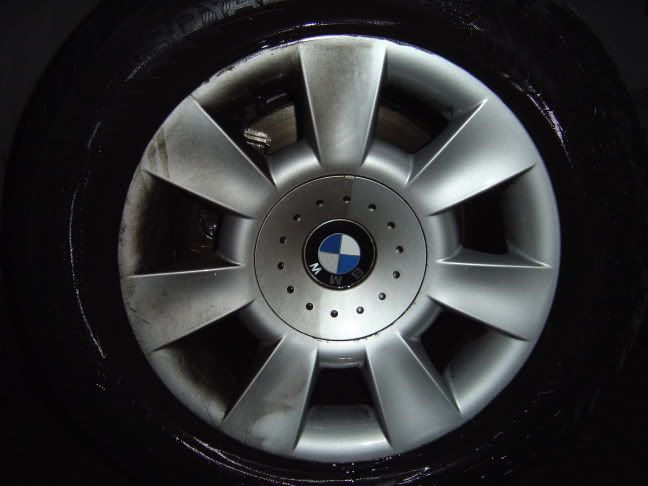

Mesmo assim nao dá para ter grande noçao de komo estava a jante, o dono disse que estavam novas agr, ja nao se devia lembrar desta cor e sem vestigios... isto nao é totalmente limpa komo se konsta... (automovel é d cx auto, mais ferodo ainda larga... GOD 5 anos!)

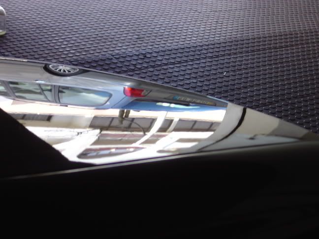

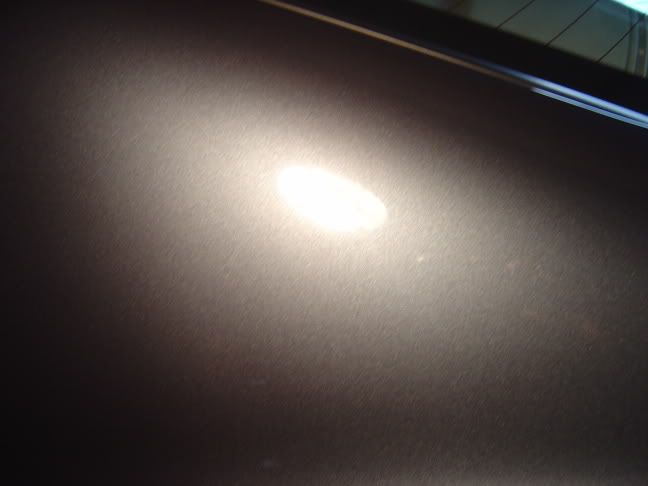

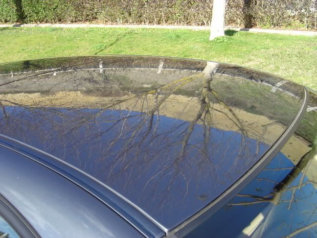

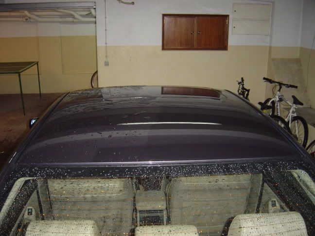

Apreciem, metade direita do tejadilho deskontaminada... passado por agua vejam logo o resultado... sim mesa d ping pong da garagem... o Pents e o Speedy nao me deixam trabalhar...
Show me the colour!!! Give me the bright!!! Este carro esteve 6 meses sob encomenda devido a alguns extras, inclusive a cor devido ao pigmento... o dono n via esta cor ha quase 5 anos!!!

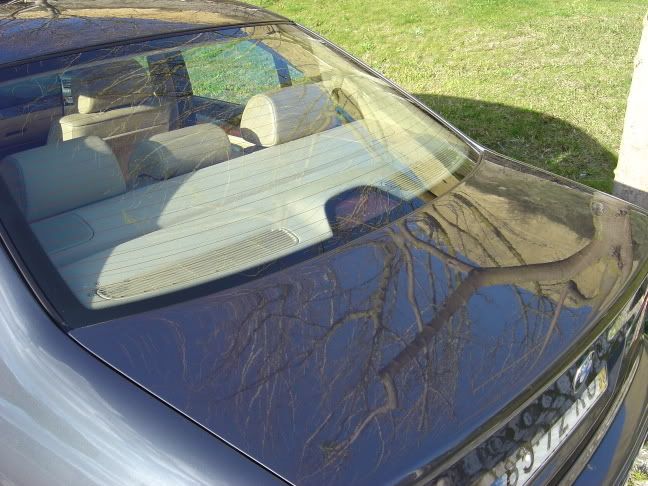

Ainda dentro da minha garagem... sim é a tampa da mala do Bmw a reflectir a minha Mg que estava na rua...

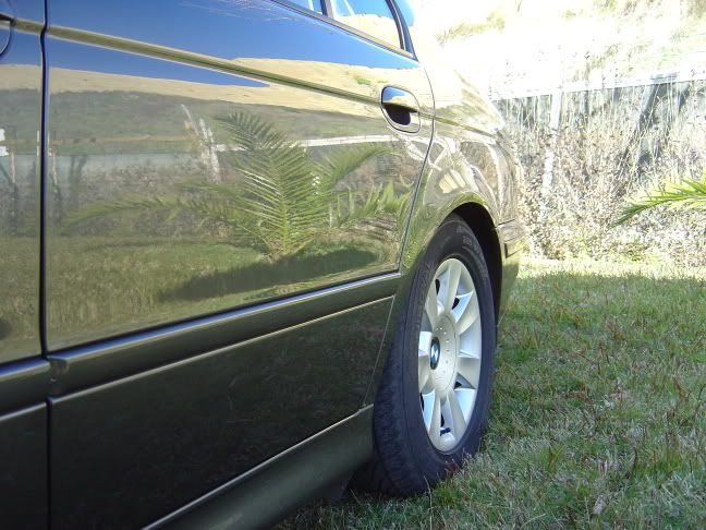

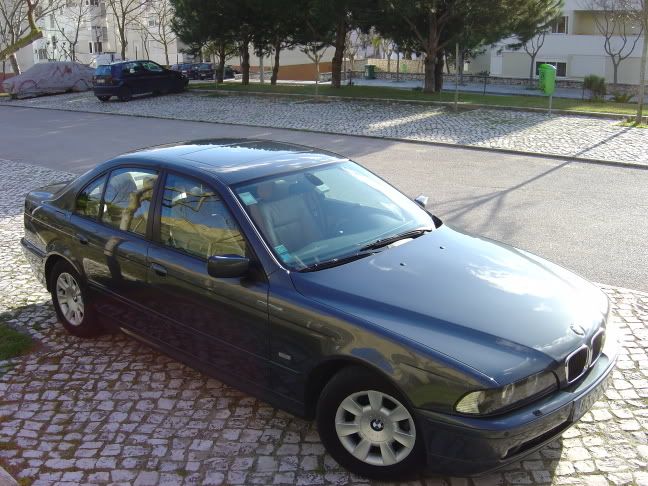

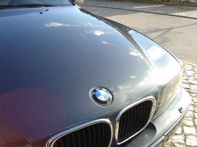

Toca de levar o menino à rua visto estar pronto... ceu nublado mas eu tinha mesmo de tirar as fotos enkuanto nao caia pinga de agua...
Palavras para que? As fotos valem mais k mil palavras... pena estarem tao pekenas aki, pois cada foto tem a qualidade de 5.0Mpx mas okupam mais d 2Mb cada...

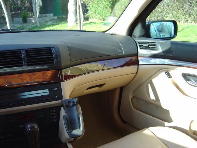

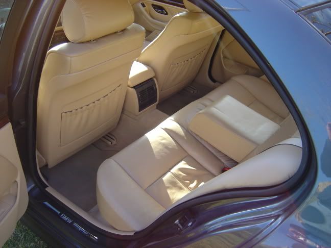

Um pulinho ao resultado dos interiores...
Nao imaginam a cor dos tapetes e alkatifas, ja para nao falar das nodoas...
Reparem no brilho com que as aplicaçoes em madeira ficaram... Nada foi deixado ao acaso...
E aqui ficam as fotos deste automovel que eu tanto queria para mim... la vou andando nele às vezes...
Nao vou descrever os productos utilizados, pois foram muitossssssssssss e quem entende de Detalhe sabe bem que sim, e panos e isto e akilo e polidora Xpto e kes... Todos os productos que possuo foram comprados ao amigo Ricardo ( DrMad ) , Administrador do www.carpremium.net/forum .

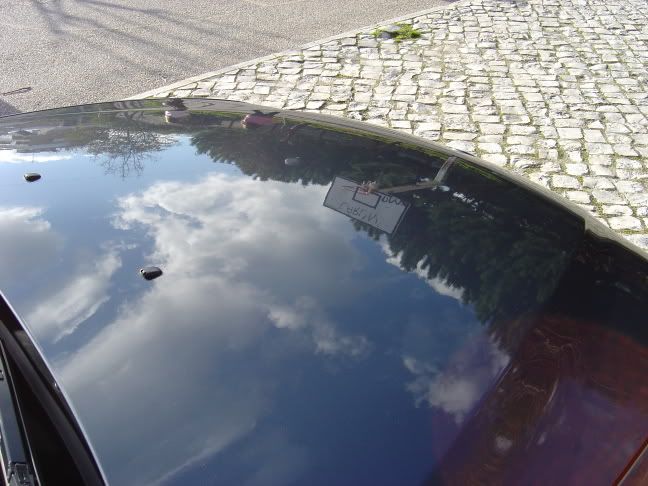

E que tal vermos as nuvens de que vos falava? Sim o ceu estava nublado... o melhor mesmo é verem em minutos diferente, ainda me dizem que sao manchas no capot! LOL
Hmmmmmmmm por fim mas nao menos importante, este carro é do pai do Speedy, ja o devem ter visto algures aqui plo forum mesmo k ha uns bons tempos...
Obrigado e boa noite... espero comentarios... bons ou maus... SIGA!!!

- EXTERIOR
Lavagem com 1z raindance
Descontaminação completa com Premium quick detail e clay bar 3m (azul)
Nova lavagem e secagem com toalha MF
Polimento de 3 níveis com Premium X-treme Polish (UPP), Premium Soft Polish (PP) e 1Z WPS (wax polish soft) para acabamento.
Enceramento com cera natural Poorboys Natty's white
Jantes lavadas com 1Z Felgen Reiniger e seladas com PB Wheel sealant
Ahhh a maquina de polir utilizada é uma Fartools (Orbital)

Limpeza integral com APC, condicionamento com 1Z Cockpit Premium para não ficar com brilho algum, a pedido do dono...
Madeiras trataras com 1Z WPS para remover e preencher swirls e dar brilho.
Quanto à pele foi lavada com sabao azul e branco, balde de agua e panos e vao ver a sujidade a sair, diria mais surro, sabao LEL ,(Jetboy o tal) após lavagem foi entao feito o tratamento da pele, estava até ressequida nos encostos de cabeça traseiros, foi feita com um producto vindo de outra casa, que consiste em gordura de foca hidratando e nao deixando gordura alguma. Algo que recomendo vivamente, pois o meu 911 tem o interior todo em pele inkluindo o tejadilho e tablier e está um brinco, já o C2 estofei-o todo a pele e ja levou tratamento para estar a pele protegida, alem de k dps a sujidade tambem sai com mair facilidade...
Julgo nao me ter esquecido de nada...
Tenho pena de nao ter mtas fotos de como estava anteriormente, pois nao tirei pk as fotos seriam apenas para consumo da casa se é k me entendem... alem do mais chovia a potes e eu pensava que tambem me ia demorar um pouco mais e foi luta contra o tempo, recebi o carro nao eram ainda 9 da manha...
Deixo-vos uma foto do interior, para terem noçao de komo estavam os tapetes e alcatifas e mesmo plastikos em redor e forras das portas...
