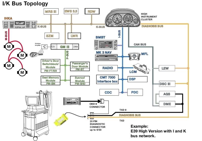

Ontem á noite ao ir para casa aparaceu-me no quadrante este erro "EEPROM KI" e fiquei sem ponteiros de gasolina, RPM, temperatura, consumo inst. e tambem sem BC tanto no quadrante como no MID. O odometro mudou para milhas e a temp exterior para Fº e não funcionava luz de marcha a trás, nem o PDC.
Hoje de manhã ligo o DIS e não consiguo comunicar nem com o LCM nem com o GM3. Com o quadrante, testes ok.
Desliguo a bateria por uns 20s volto a ligar, ligo a chave e apareçe-me "CODE" insiro "0000" e ficou tudo a funcionar normalmente.
Andei com o carro durante o dia tudo ok, á noite ao vir para casa o erro e sintomas apareceram, cheguei a casa desligo bateria ligo e tudo ok novamente!
O que acham que aconteceu? Mais alguém??
Bateria?? Fáz 3 anos para o mês que vem,e não é de origem.
O I-bus é uma segunda linha do K-bus para interfaces. Mas não conseguia comunicar com o LCM mas dava com o PDC.
