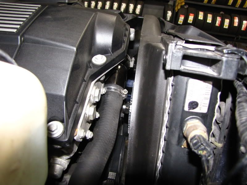

Mais um episódio do Diario de Bordo do 28. Antes do grande encontro fiz um check-up ao carro para ir a inspecção e vi que ele andava com uma pequena fuga de agua. Foi a inspecção e passou sem problemas 8-)
Reparei que o nivel do liquido de refrigeração as vezes descia um pouco e fiquei desconfiado do que seria por sorte dei logo com o mistério da fuga de agua mas tambem dei logo com outro problema a embreiagem da ventoinha já estava estragada.

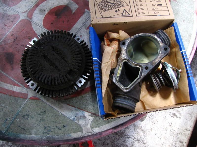

Estas sao as peças velhas do 28 ( Embreiagem da ventoinha , tampa do termostato e o termostato )

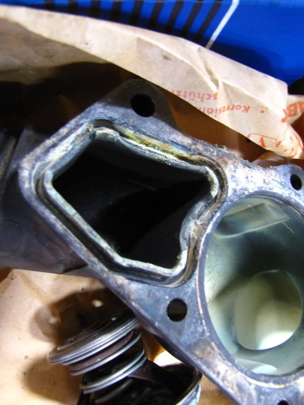

Eis o motivo da fuga de agua
Tudo montado e a funcionar a 100%
