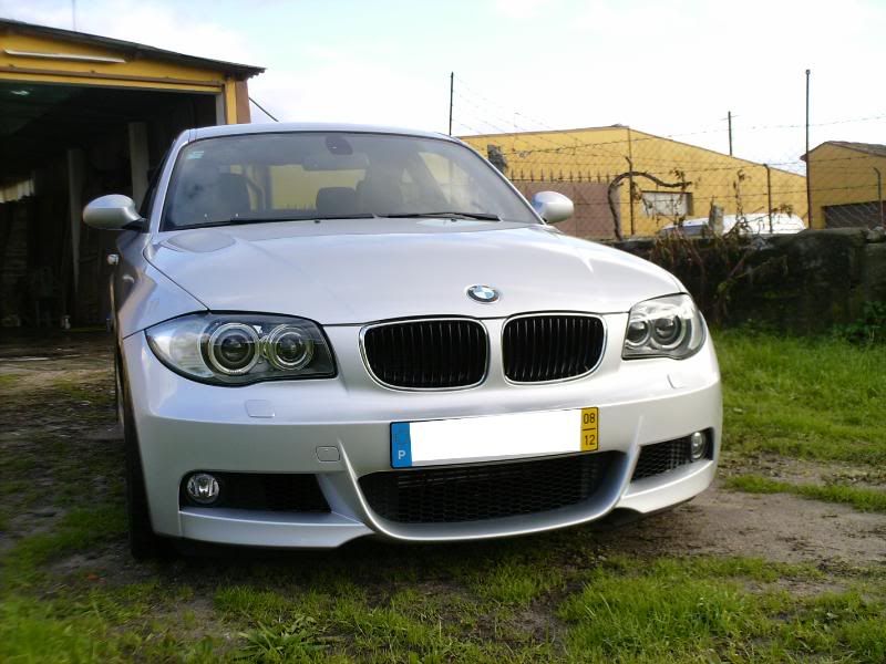

Para finalizar 2009 em grande tive este belissimo 123d para um detalhe exterior, o que o dono pretendia era apenas uma correcção
de pintura sem acabamentos, ainda assim o carro foi selado pois não faria sentido sair sem qualquer protecção.
O dono está bem por dentro do mundo do detalhe e o carro estava em excelente estado, os meus parabens ao dono!

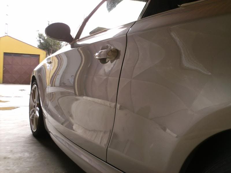

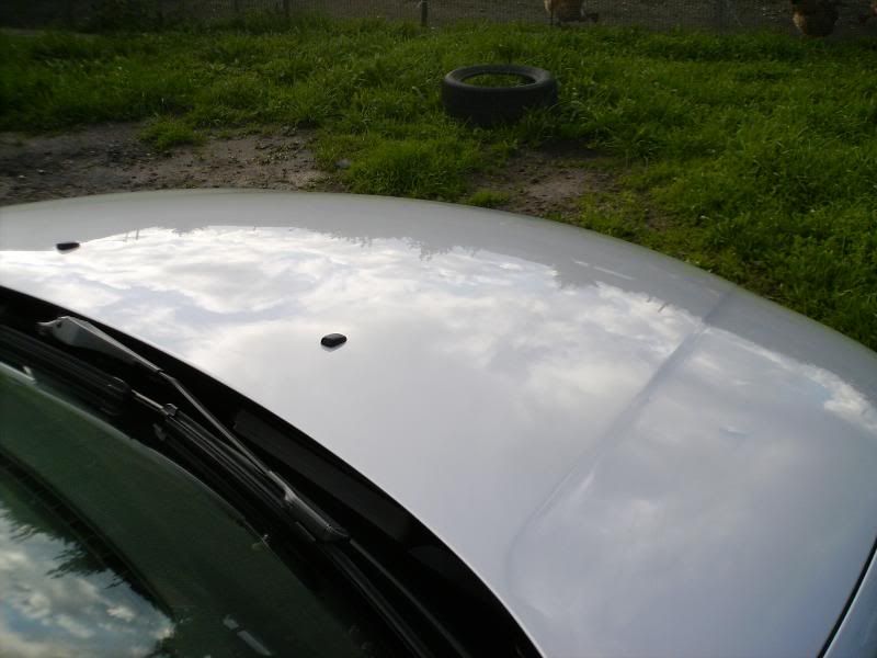

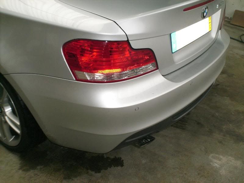

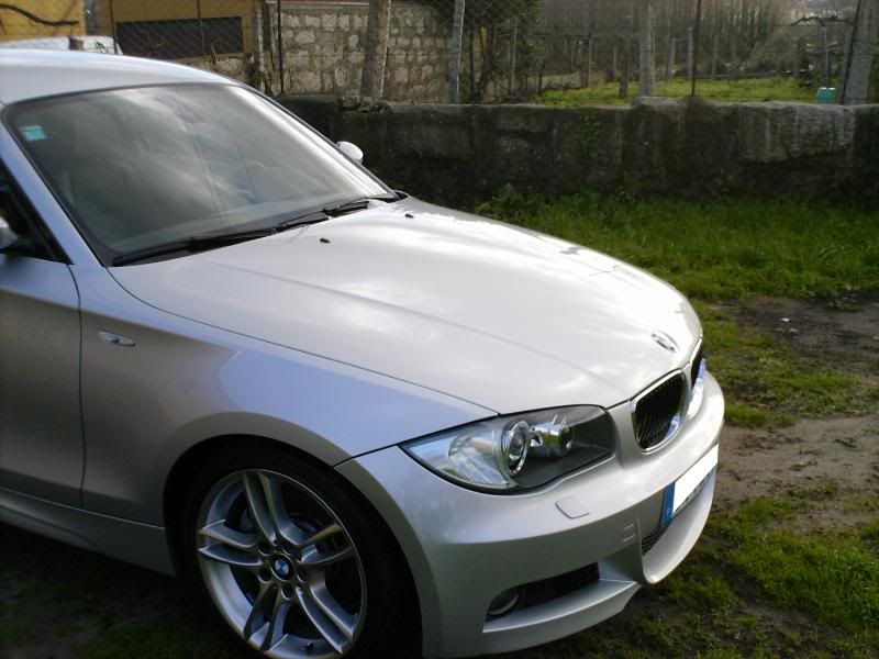

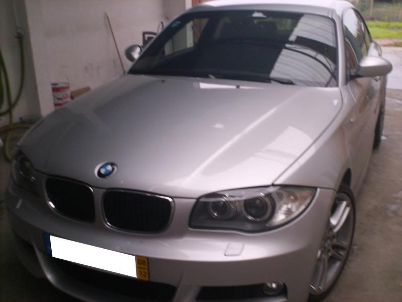

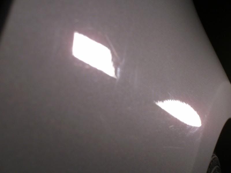

Seguem-se então as fotos do antes

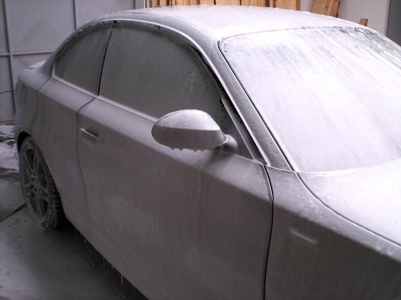

Pré - Lavagem

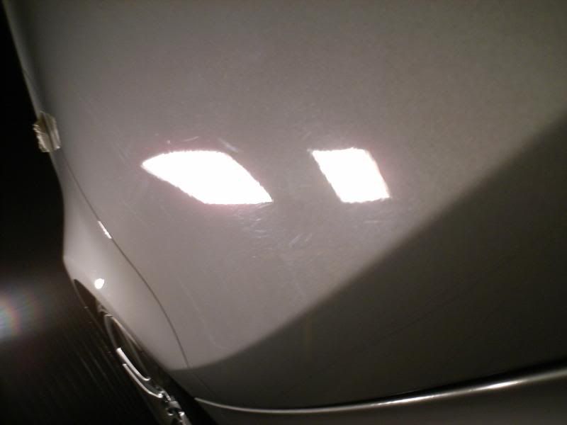

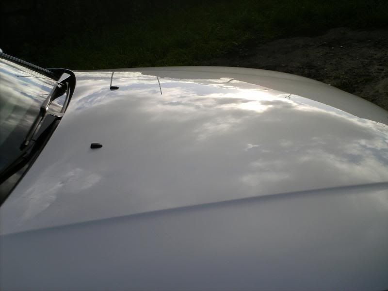

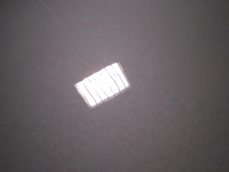

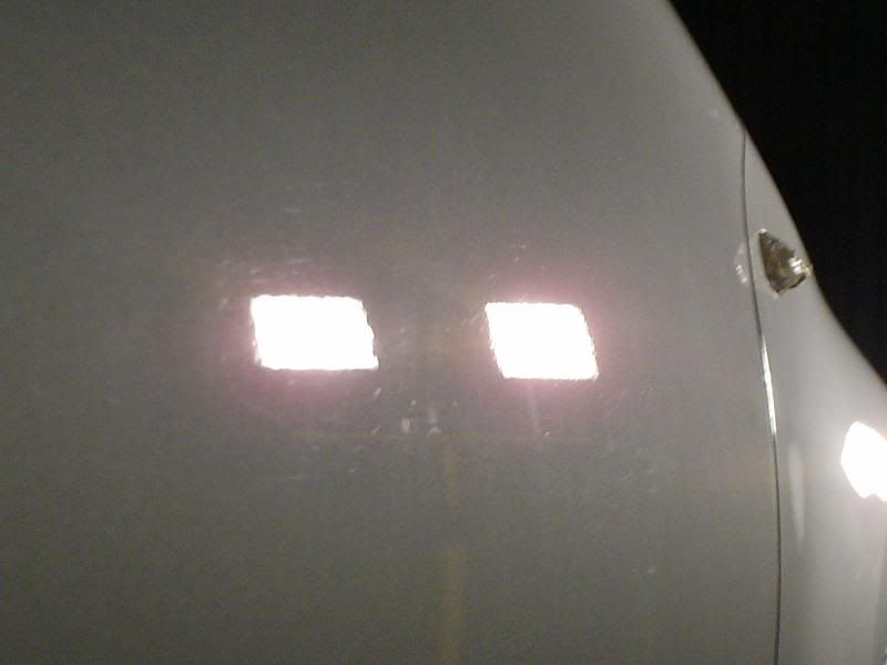

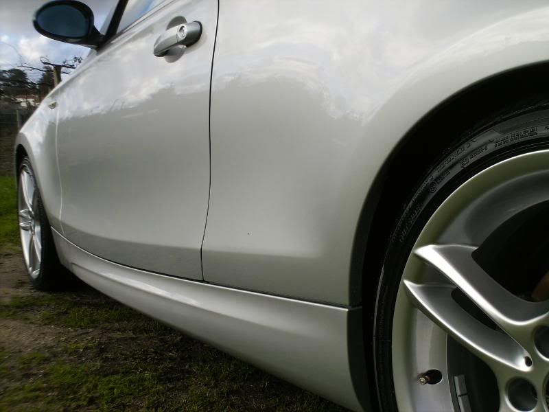

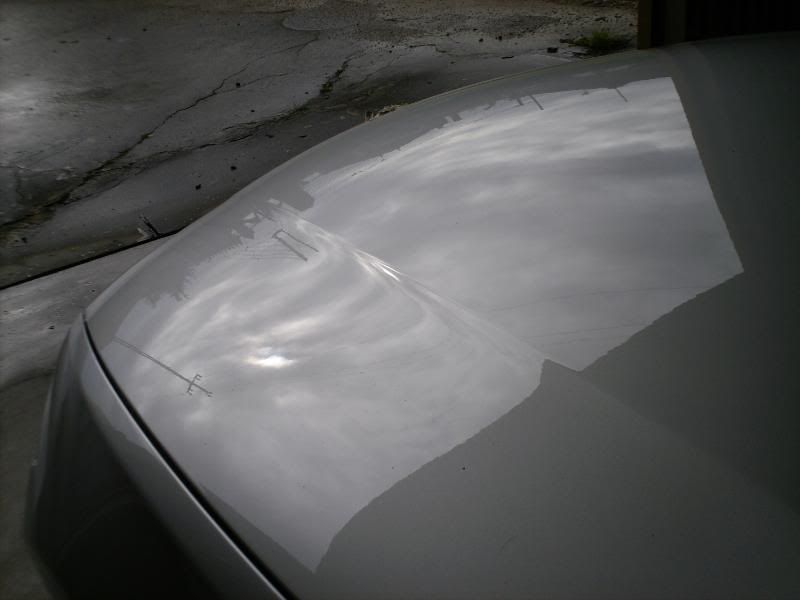

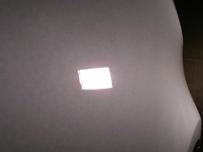

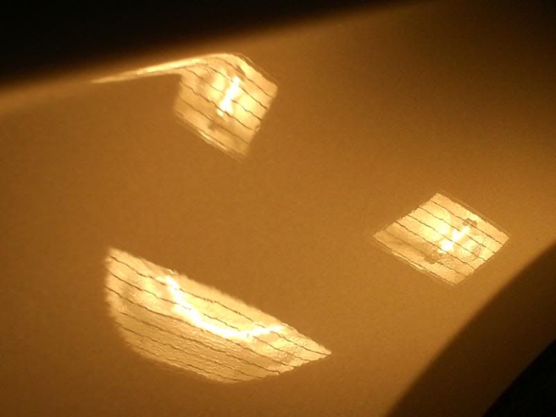

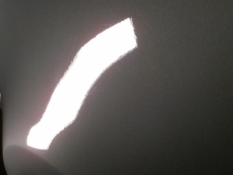

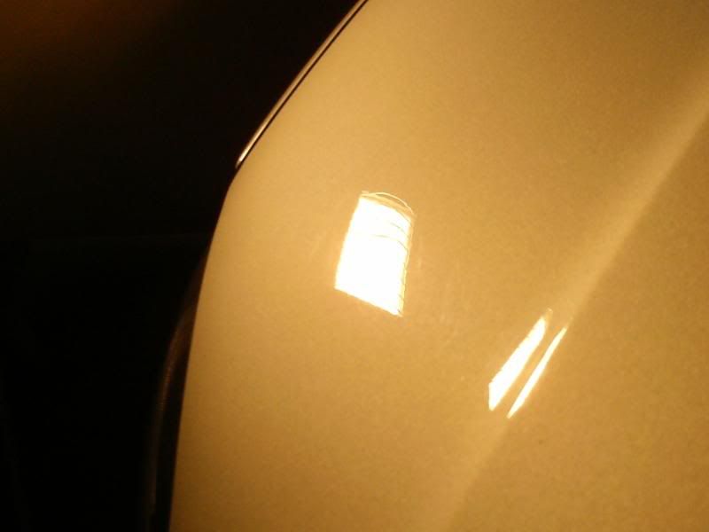

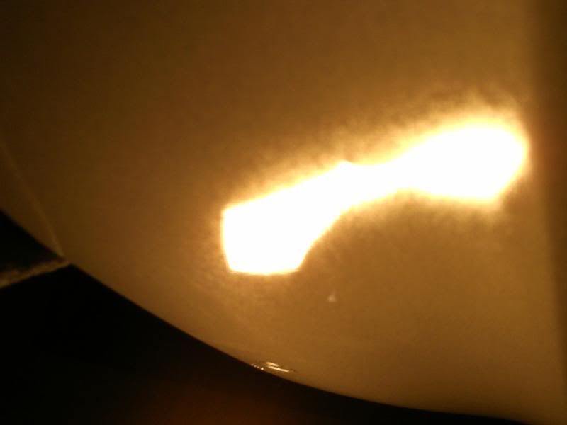

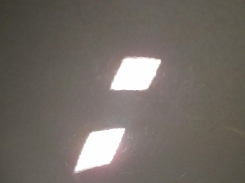

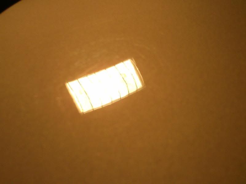

Partindo para a correcção de pintura, os swirls eram muito poucos visto que as lavagens na sua grande maioria foram bem feitas, excepcção
feita as do concessionario...

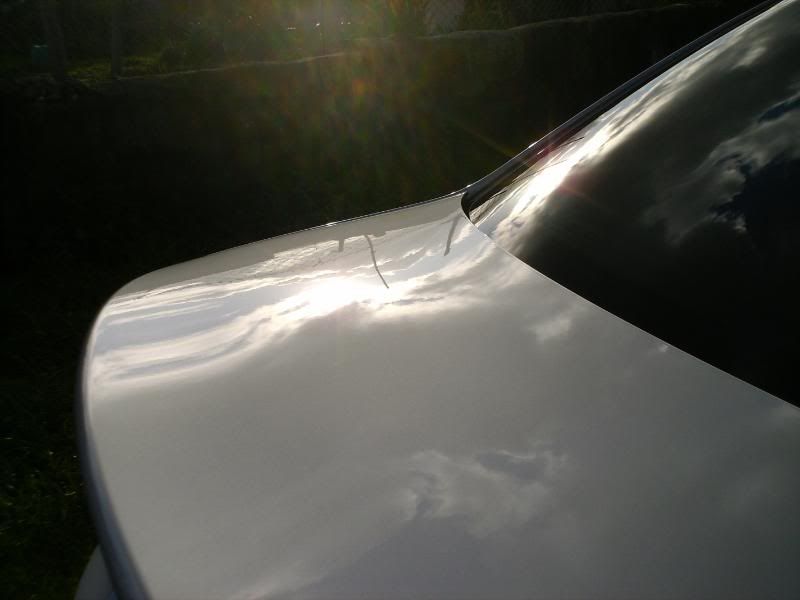

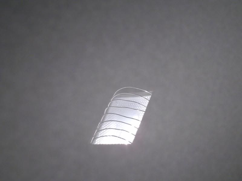

O verniz era bastante duro como pude constatar com Laranja+IP, parti para Amarela CCS+PG, Verde+IP e Branca+FF

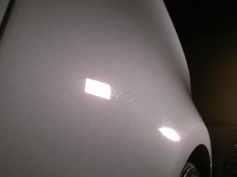

Seguem-se as fotos do antes

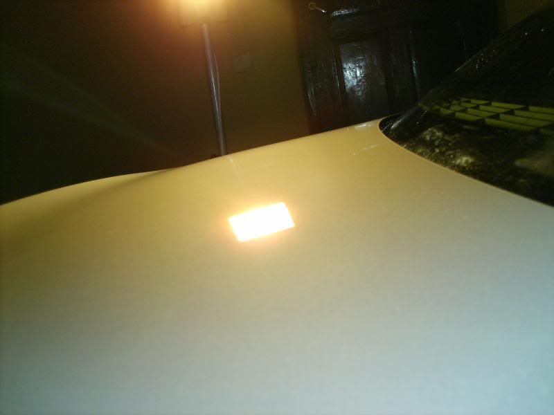

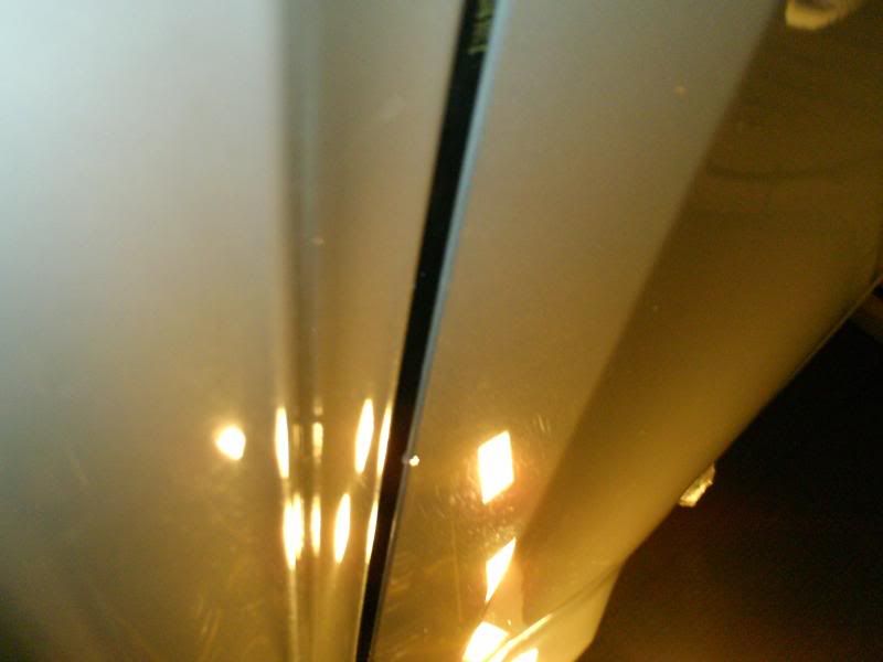

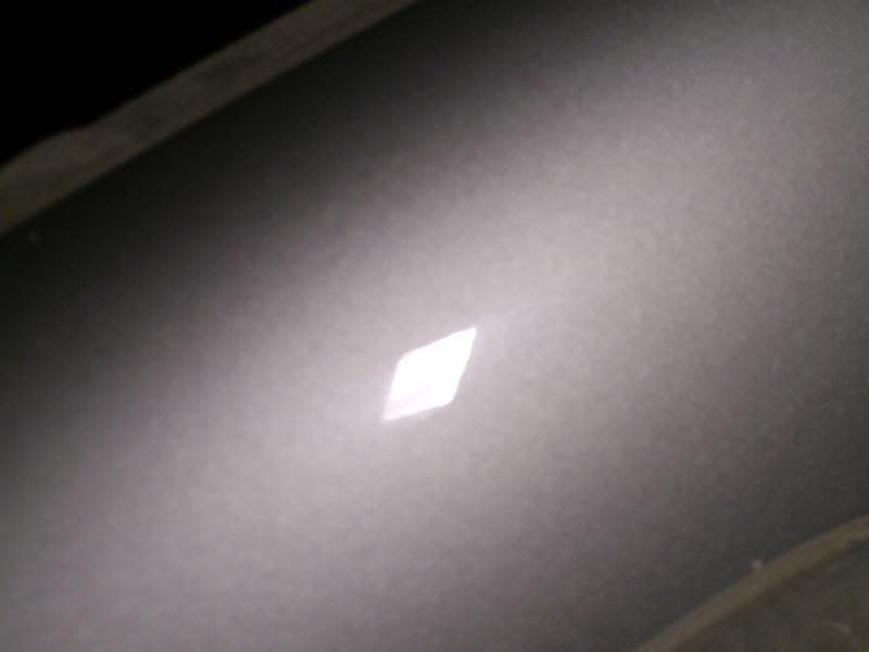

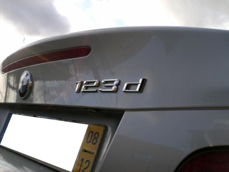

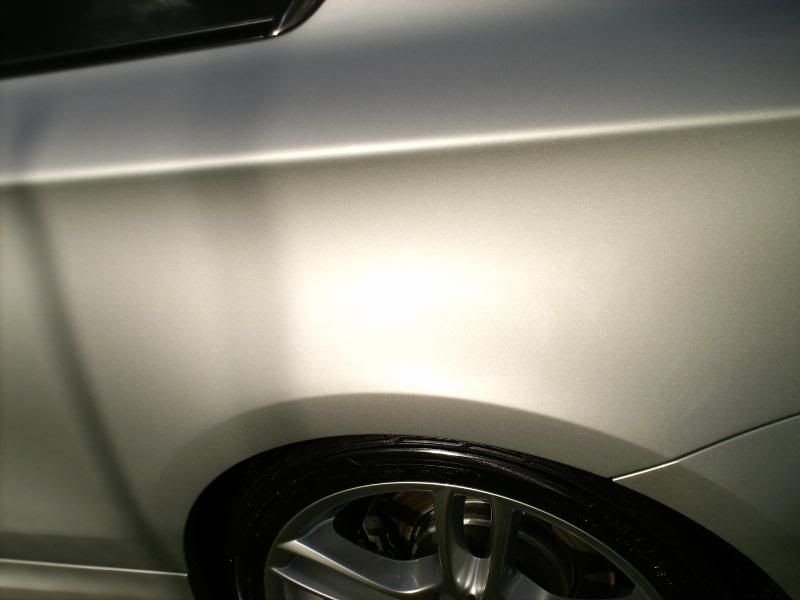

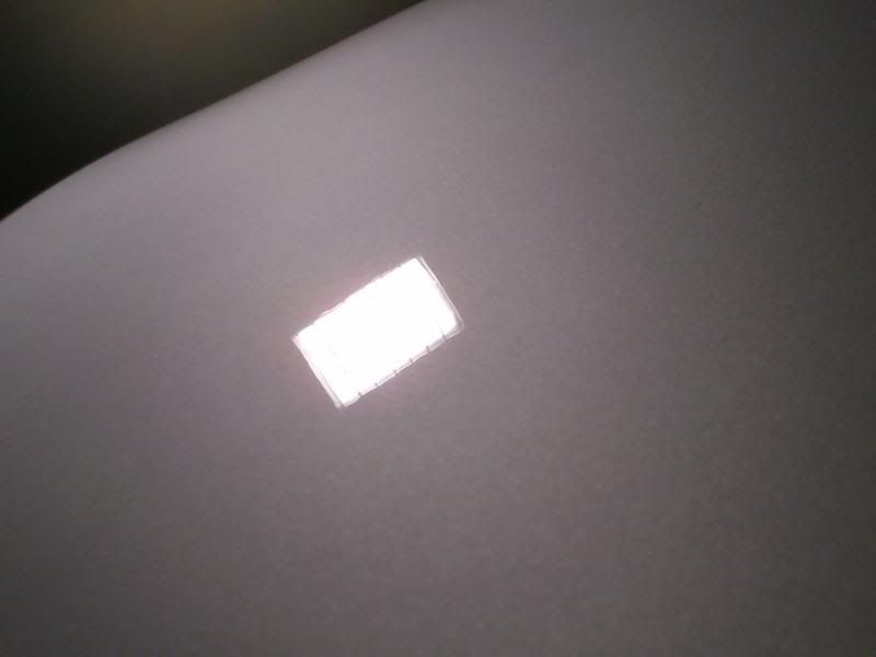

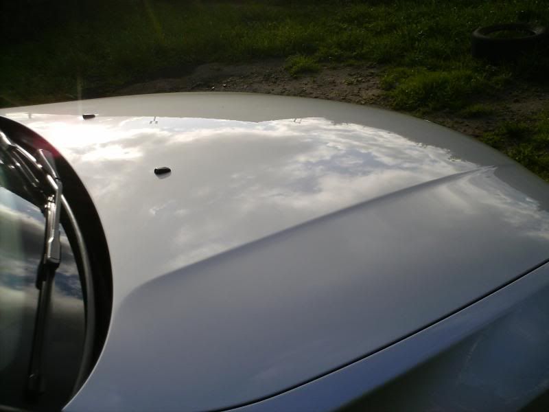

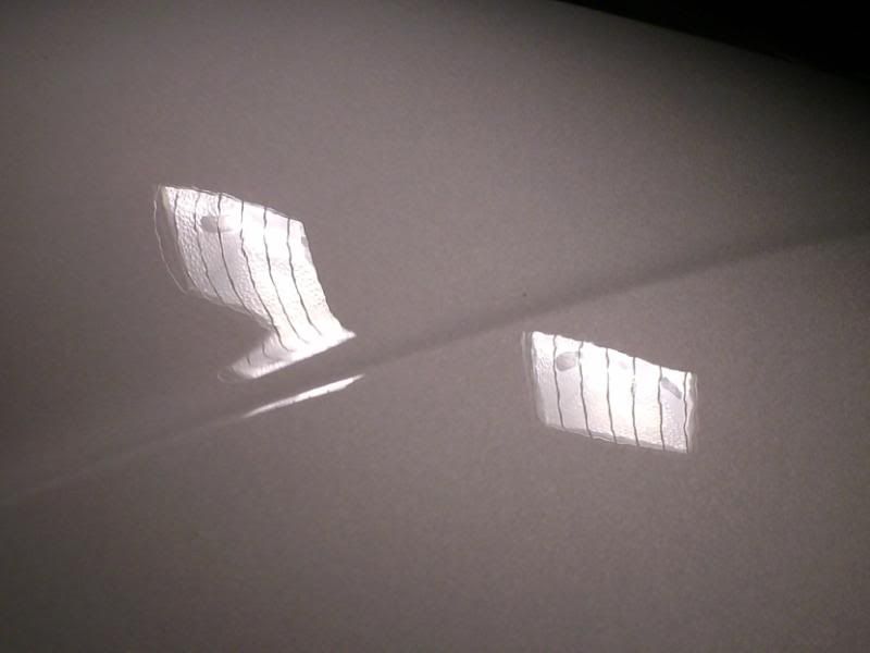

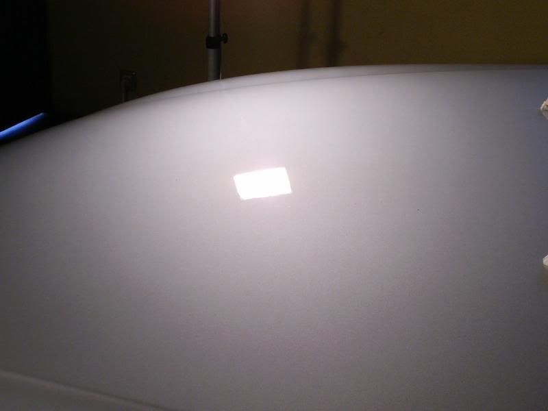

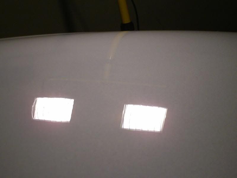

e depois

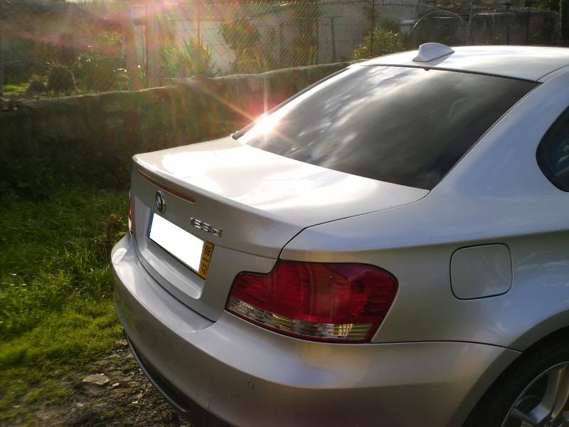

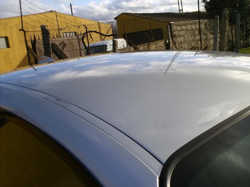

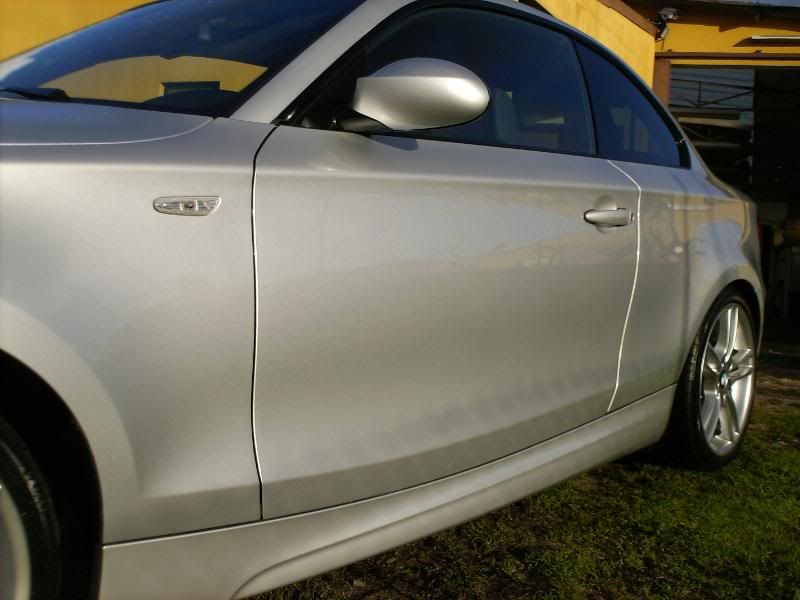

Resultado após correcção de pintura

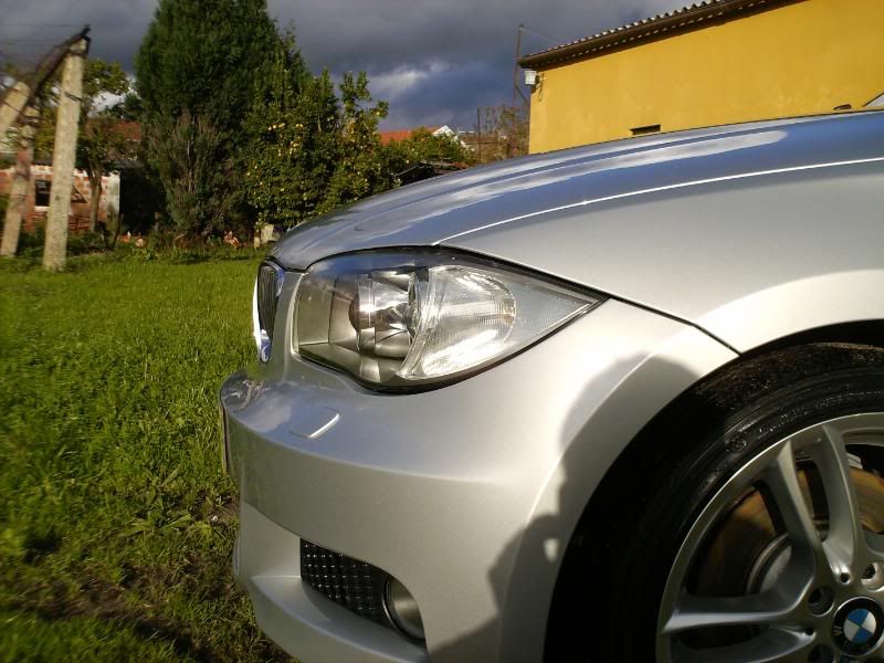

O BMW mesmo sem grandes acabamentos ficou fantastico
