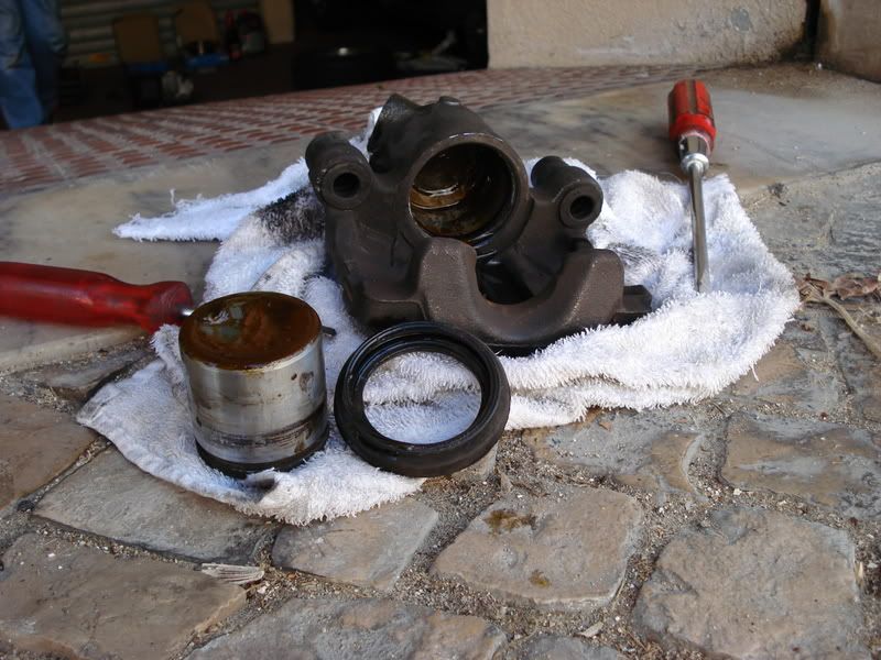

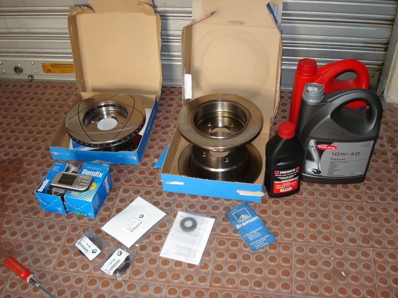

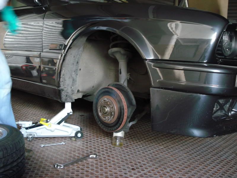

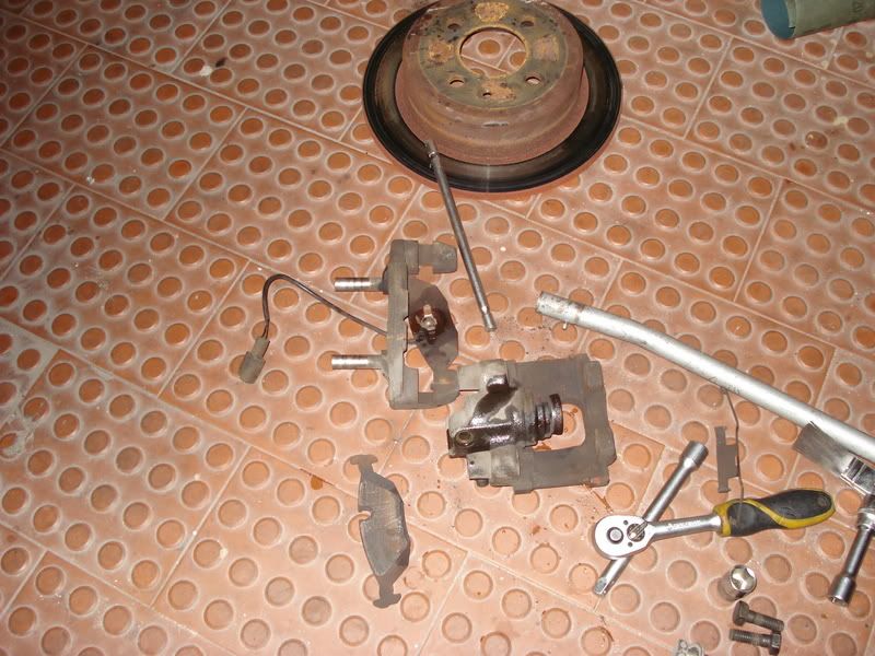

Tenho tanta historia para contar... bem, começo por dizer que comprei umas bombas dum E39 525d para up-grade d travagem, comprei o kit d reparaçao das mesmas 45eurekos pa vedantes e dps? Dps chego à conclusao k era necessario mt trabalhinho de torneiro e perdia até alguma resistencia no material por isso decidi ficar-me pelas minhas... toca de desmontar as 4. abrir, limpar 90 euros em vedantes para elas, pintar, montar tudo... Discos novos para a frente e para tras e pastilhas novas tambem para ambos os eixos... toka de sangrar o belo do Dot5.1 da Ferodo e pronto fim... isto contado assim foi muito simples, na realidade nao é nd simples... so mesmo o tirar e meter jantes...

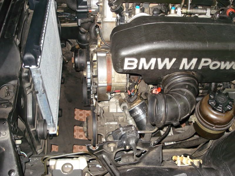

Bem... mais pekenas coisas... mandei fzr 4 casquilhos em Nylon para o alternador, mais uma mocada de 60 euros... dps foi a peça d aço k o prende e alinha que decidi comprar nova tb... mais 30 euros...
O meu Radiador da chaufagge deu o bafo... como o carro nao é utilizado po dia a dia quentinho la pa dentro ta d gesso... anulei-o e mudei tambem algumas tubagens do sistema de refrigeraçao que ja acusavam bem a idade...
Aperto daki, desaperto dali para remendar coisas mal feitas e aldrabices do antigamente apos realmente mt trabalho ligou-se tudo e meteu-s tudo apostos... liguei o borno da bateria... dei à chave e num espaço de cerka de 3segundos oiço o meu S14 a cantarolar... quem vibra com carros, que ja ouviu um S14 a trabalhar entao directo como o meu está... so vos posso dzr, um orgasmo psicologiko... esteve ali 2/3m a bulir ou 5 ja nem sei dps desliguei-o... meti-o a trabalhar sem sensor d massa d ar, nem a rotaçao sobe, incrivel como em 87 ja estas situaçoes eram controladas electronikamente... hoje estive na garagem a colokar tudo au point e la pegou e tudo como manda a lei...

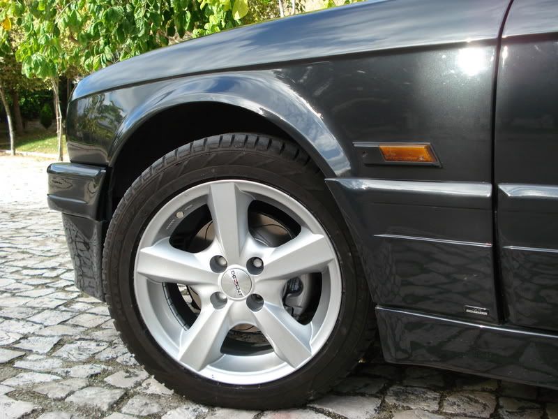

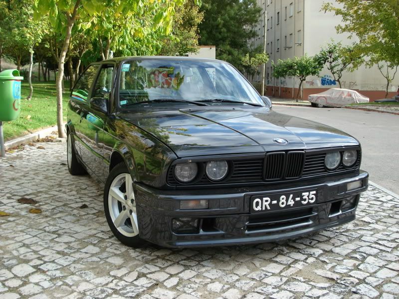

Bem... quanto a jantes... farto de prokurar e de nada encontrar comprei umas Dezent para Citroen furaçao 4*108 de 15" por 6.5 e ET 15 e mandei para Braga para me alterarem a furaçao das mesmas, foram, voltaram e ja tem mais um set de Bridgstone RE720... (tou com 12 pneus destes em kasa em 195/50 R15) nao é uma jante que ache linda, mas serve para aquilo que pretendia... conclusao tem sido só só só derreter dinheiro neste C@brao de carro...
