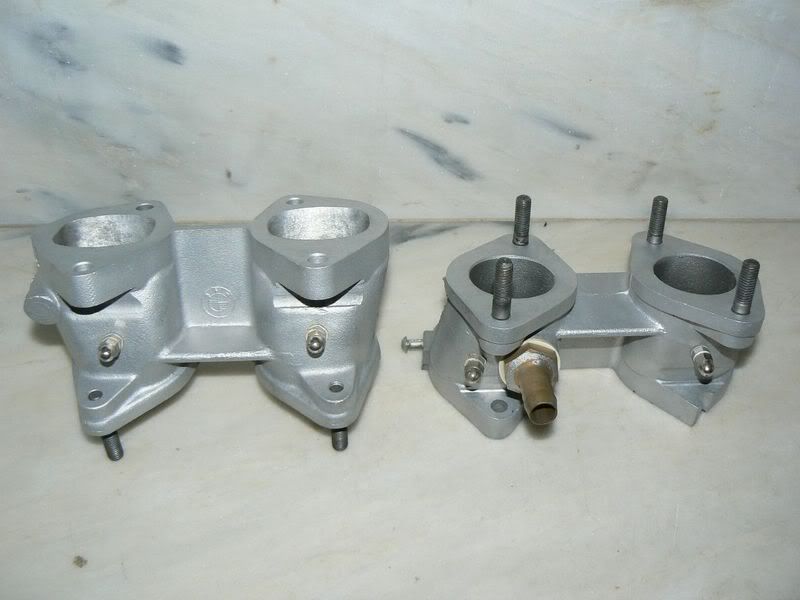

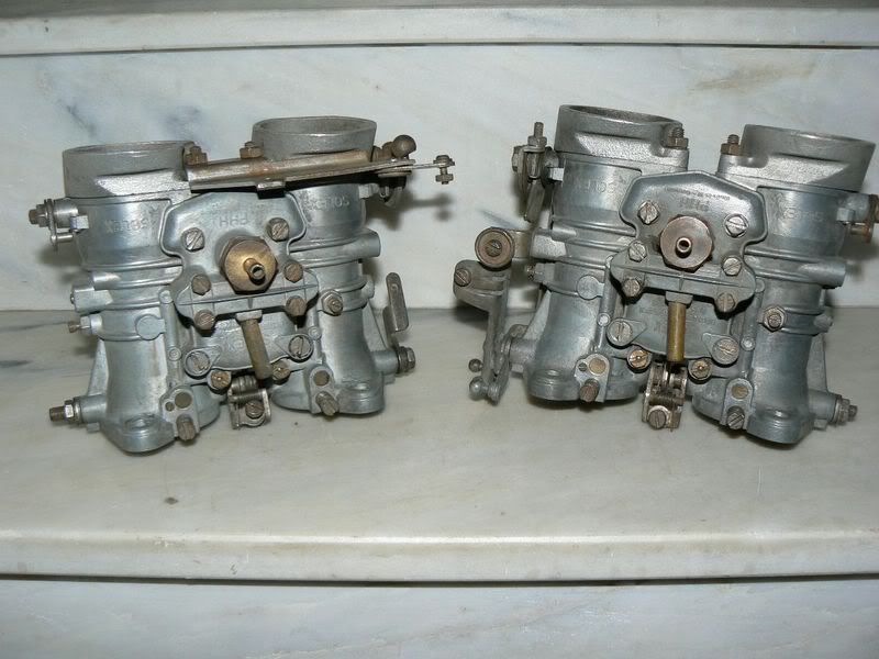

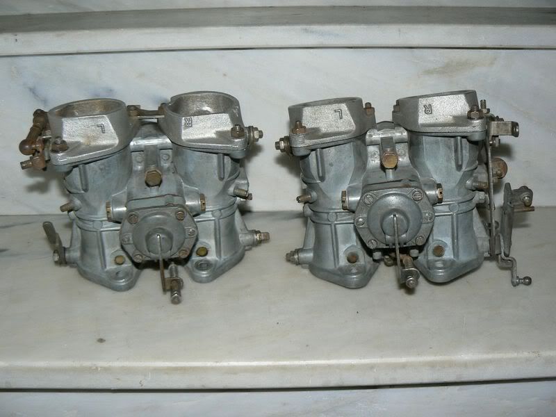

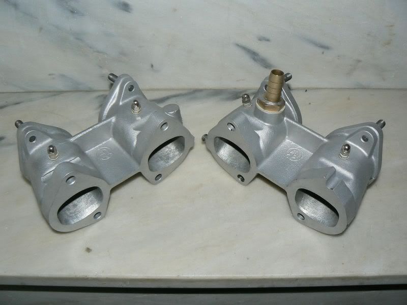

No 1502 pode se montar uns dellortos/weber com venturi 30mm ou uns phh de 1600TI(q por acaso tb tenho - 160€).
Se quiseres optar por qq uma destas soluções eu posso fornecer o material, carburadores/colectores é mato tenho tudo de todos os modelos e marcas( 45´s incluidos). 160euros cada jogo de colectores como novos
Cá em casa mora um belo 520 e12 com strombergs de 75, um 2002 com duplos, um 1602, e um stock de peças para 02 como possivelmente não há outro em portugal...
