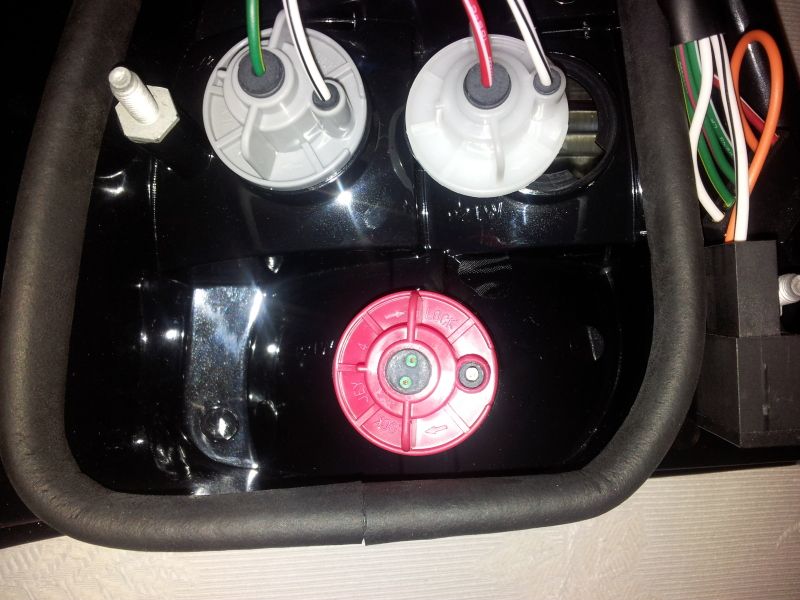

Aqui fica uma foto do casquilho do segundo farol de nevoeiro, que se não me engano, veio enganado :roll:

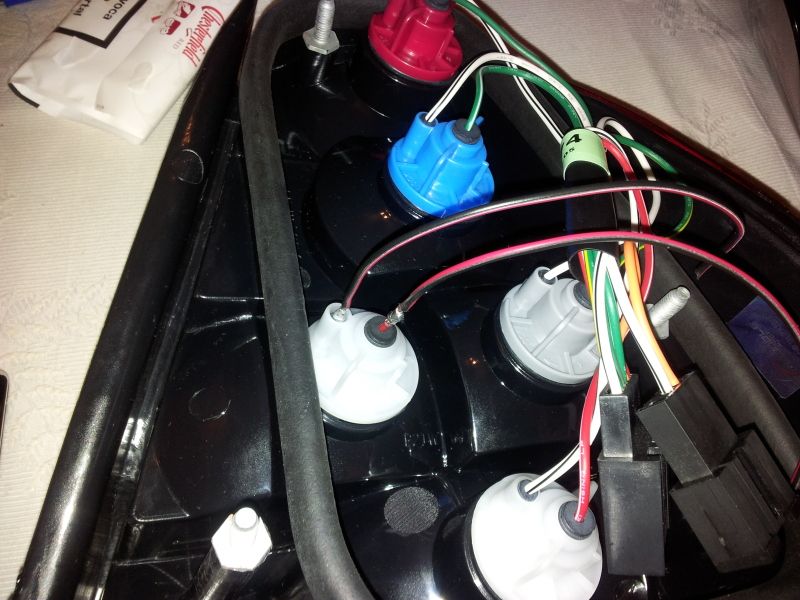

E aqui o segundo marcha-atras com as ligações ja soldadas (calma, eu sei que me falta isolar :lol: )

Esse encaixe é para uma lampada de dois filamentos (tenho quase a certeza), do outro lado não tens duas patilhas?
Se sim, tenta ver qual delas encosta no ponto de contacto da lampada e qual o ponto de sinal correspondente, ficando o segundo ponto sem qualquer ligação

sarrico320 Escreveu:Esse encaixe é para uma lampada de dois filamentos (tenho quase a certeza), do outro lado não tens duas patilhas?
Sim é para lampadas de 2 filamentos, mas sera substituido por um encaixe normal de um filamento...

Se não te quiseres chatear tambem podes por uma lampada de dois filamentos e deixas só o grande a funcionar.
